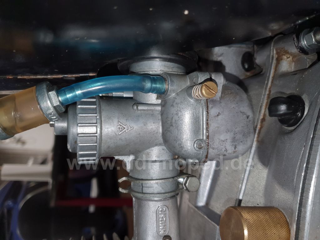

Majo de luxe
Geschrieben am: 18.05.2020, 10:12
Beiträge: 40
Mitgliedsnummer.: 11020
Mitglied seit: 15.02.2020
Habe was gefunden, der ist momentan verbaut

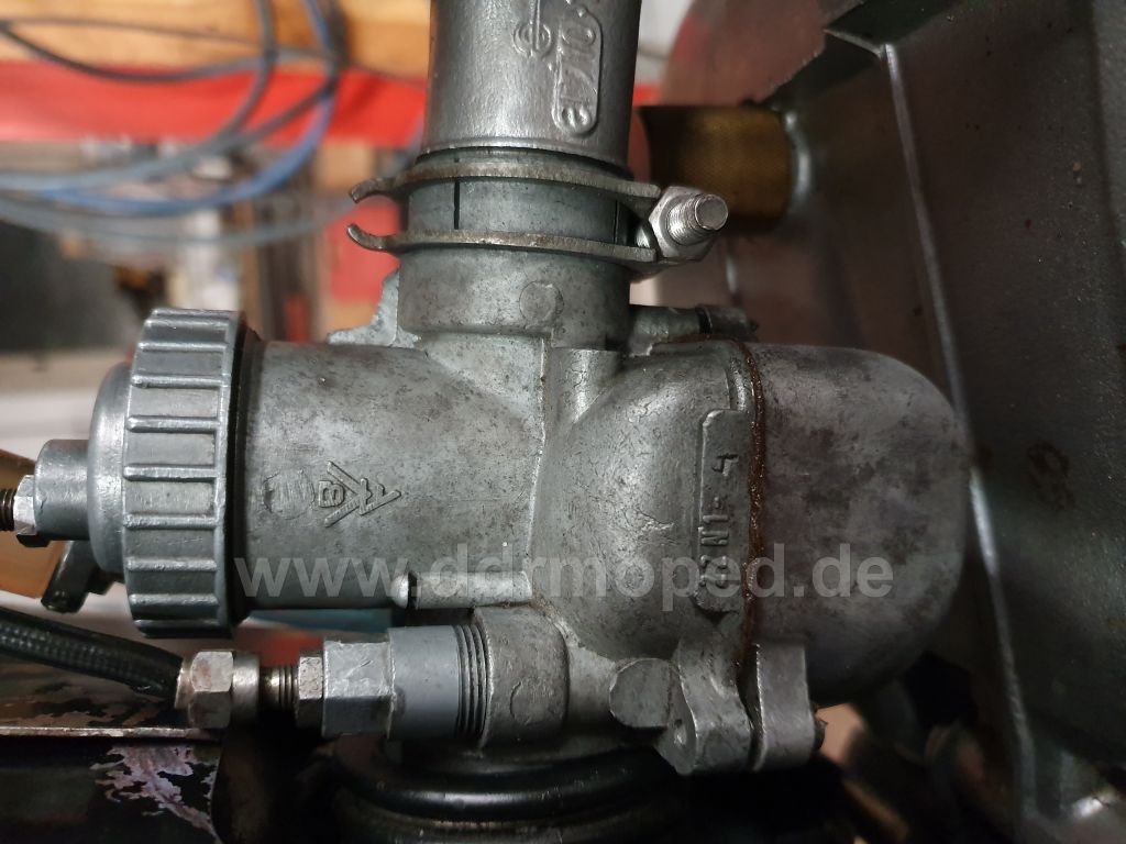

Majo de luxe
Geschrieben am: 18.05.2020, 10:14
Beiträge: 40
Die andere Seite.....
ENIGMA
Geschrieben am: 18.05.2020, 18:43
Beiträge: 2378
Mitgliedsnummer.: 2215
Mitglied seit: 11.05.2009
Guten Abend.
Ich kenne keine Probleme mit dem Standgas an diesem Vergaser, wir haben 2 Maschinen und beide laufen völlig unproblematisch ohne Stellschraube.
Einziger Nachteil, das muss ich zugeben, der Lenkereinschlag verändert dies je nach Stellung des Lenker hoch oder runter.
Aber wenn man das weiß, dann stellt man es in geradeaus Stellung des Lenker optimal ein, so steht man ja auch im Verkehr.
Dein derzeitiger 125er Vergaser ist was Recht seltenes, wäre schade um ihn.
Ich habe bei meiner 125er und 150er Vergaser ein neues Vergaserset gegönnt, die laufen echt tadellos damit. Vorher war das was anderes.
Mfg Enrico
