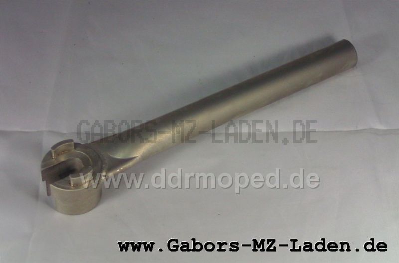

Bedenke noch das Öffnen des Dämpferverschlusses! Das ist in Praxis immer das größte Problem. War schon paar mal bei Leuten dabei, die voller Freude angefangen haben aber an dem Punkt mit flüchtig gebastelten "Spezialwerkzeug" gescheitert sind; letztendlich wird dann mit Schraubenzieher und Hammer drauf geschlagen und der ganze Dämpfer geht kaputt cry.gif
Hast du Spezialwerkzeug dafür?

Orionheizer

Rohr nehmen, schlitzen, Griff ran braten, los … so ungefähr hab ich mir das gedacht.

Geschrieben am: 18.05.2020, 10:41
Beiträge: 194
Mitgliedsnummer.: 9224
Mitglied seit: 28.11.2016
Ja das klingt gut. Musst nur gucken, dass beim Drehen alle "Nasen" gleichmäßig an den kleinen Vertiefungen drücken, also exakt feilen wink.gif
Du meinst sowas hier nor (halte ich auch für die beste Lösung):
Benjamin
Über mich | Meine 1964er Schwalbe
