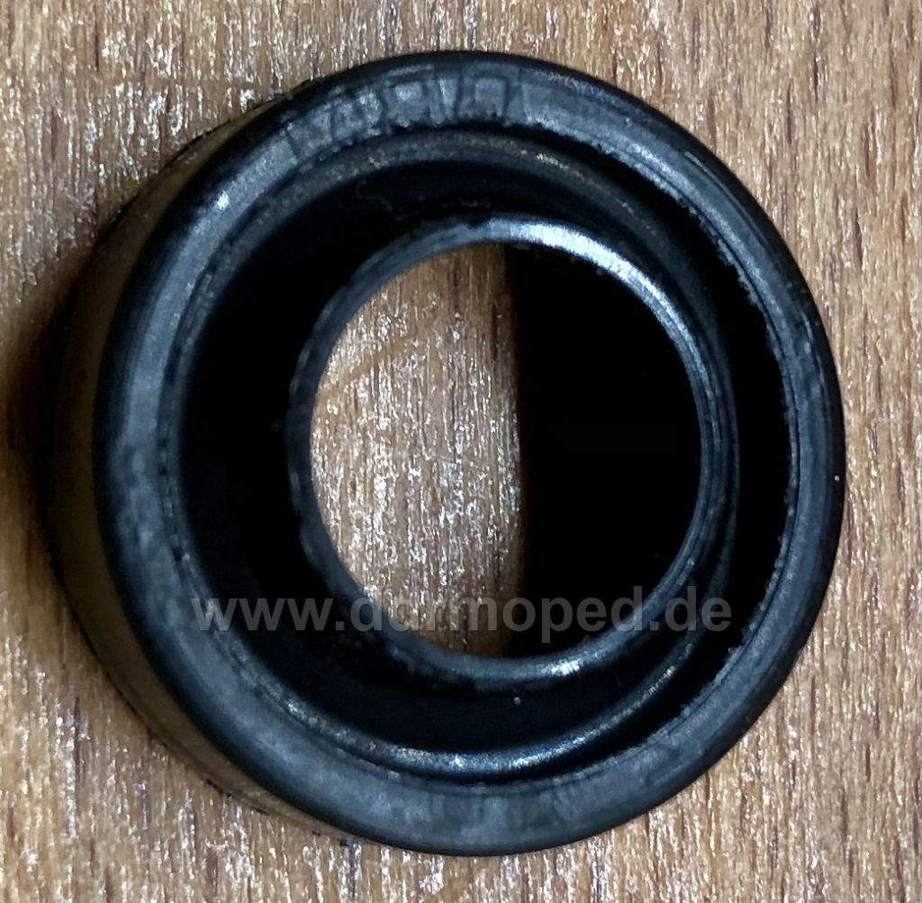

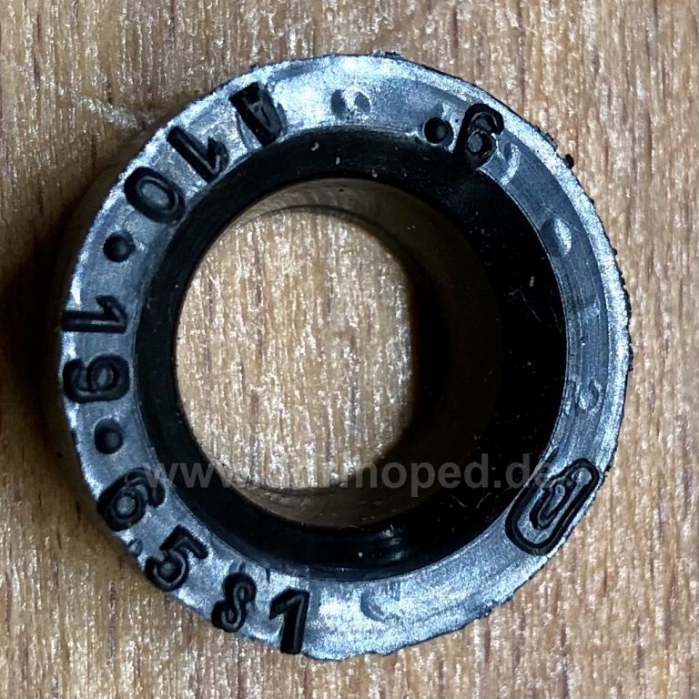

Die Stoßdämpfer mit dem Teil, statt Filzring und Fiberscheibe waren alle in top Zustand.
