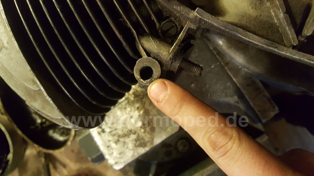

Ihr wisst schon, dass ich ein SR2E in einer Obstkiste bekommen habe und selbst nie eines hatte.
Für mich die Frage: Wo und wie wird die Hängelasche am Motor eingebaut.
Meiner Vermutung nach an der Aufhängung am Zylinderkopf oder ?
Bisher habe ich alles soweit zusammengepuzzelt aber bei manchen Teilen muss ich schon mal fragen.
Danke und bleibt gesund

Nein, nicht am Zylinderkopf. Die Lasche kommt direkt ans Motorgehäuse noch unterhalb des Zylinders, dort wo die beiden Motorhälften mit der Fertigungsnummer markiert sind.

Hier
