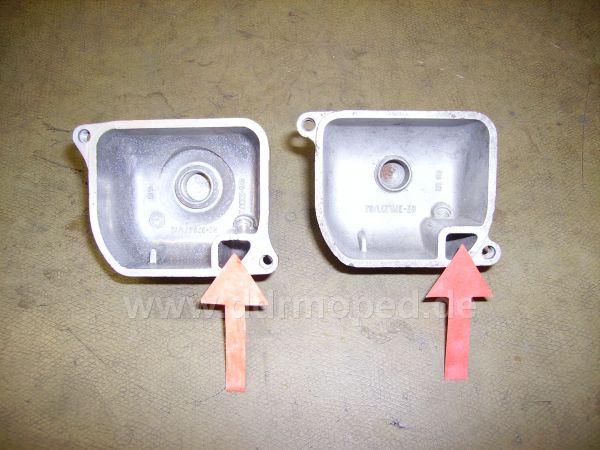

Die Vergaserwannen mit Ablassschraube haben keinen Luftschlitz in der Kammer für den Choke.
Der wurde in das Vergaseroberteil eingearbeitet. Siehe Pfeil
Links ohne rechts mit Ablassschraube

Und hier am Vergaseroberteil.
An den linken, zb. der 16N1-8 gehört die Wanne ohne Ablassschraube mit Schlitz.
An den rechten, zb. der 16N1-5 gehört die Wanne mit Ablassschraube ohne Schlitz.
Gruß Mike
Simson Freunde Bairoda
Das war mir noch nicht aufgefallen!
