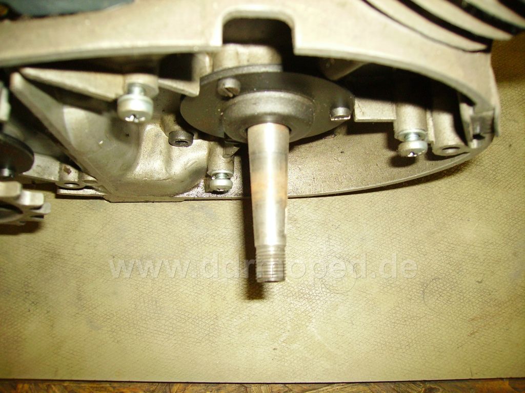

Die Kurbelwelle hat doch überhaupt keinen Konus mehr, es sieht aus wie abgedreht.
Wenn es der kleine Konus wäre müsste ein M8 Gewinde drauf sein.
Gruß Mike

Wie ist das gemeint mit dem Konus? Jedenfalls habe ich an dem Teil nicht rummanipuliert..

Wenn alles nicht mehr passt, dann nehme ich mal an, das da was schiefgelaufen ist.
Gruß Bernd

Also wenn die Kurbelwelle keinen Konus mehr hat dann ist sie wohl schrott.
Gruß Mike

Wie ist das denn gemeint mit diesem Konus bzw. wie muss die Welle denn aussehen?

Welchen Durchmesser hat die Welle an der Dichtkappe und kurz vorm Gewinde?
Gruß Mike

1,05cm kurz vorm Gewinde, 1,4cm an der Dichtkappe!

Also doch ein Konus. Auf dem Foto sieht es aus als wäre die Welle durchgehend gleich dick.
Dann musst du ein passendes Polrad für diese Welle verwenden.

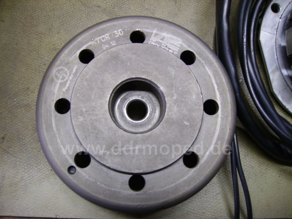

Und wie finde ich das? Muss ja denn mit der Grundplatte übereinstimmen, wenn die beiden zusammenpassen müssen wie auf Seite 1 beschrieben.
Wenn ich ne Kurbelwelle für einen KR50 habe und auch ne passende Vape dafür, müsste das doch gehen.
Denn muss ja die angebotene Kurbelwelle hier im Shoo nicht für den KR50 sein oder habe ich da wieder nen Denkfehler?! hmm.gif

Ich habe noch meinen anderen Motor, der derzeit noch verbaut ist.. Ich versuche da mal das Polrad der Vape aufzuschieben und denn werd ich sehen was passiert.

So Ich habe die Lösung da mir einfiel noch so einen Motor mit Vape rumstehen zu haben.
Das Polrad hat die Bezeichnung A70R-30 die Grundplatte A70S-10
Gruß Mike

Ok, wie kommt es aber, dass für den KR50 die Kombination von Seite 1 genannt wird? A70R-30 habe ich..
Ich habe die 6V Vape..
Ach so, und das Polrad der Vape passt auch nicht auf den alten Motor..
