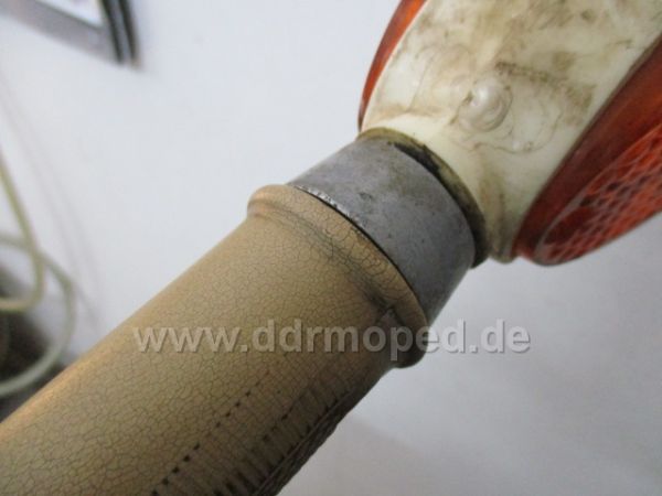

Geschrieben am: 07.06.2020, 08:31
Originale Griffgummis für die 67er sind beige. Dieser hier ist leider schon ziemlich abgegriffen, aber immer noch original. Es wäre ein Waffelmuster drauf gewesen.
Diese Schwalbe ist von 1967, hat schon den breiten Lenker aber noch das Aludistanzstück.
Das Distanzstück ist aber ein anderes, als beim kurzen Lenker und nur selten zu finden.
Mfg Andi
