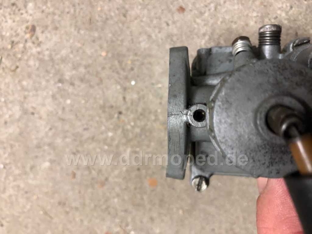

Ich werde meine beiden Vergaser (einer aus dem zerlegten Vogel und der Andere derzeit noch verbaut) dann mal entsprechend der guten Anleitung richten und gut beiseite legen).
Anbei mal ein Bild meines Ersatz-Vergasers aus dem Keller, der ebenfalls schön krumm ist.
Eine Aufarbeitung des Stücks macht sicher Sinn....
Geschrieben am: 28.05.2020, 10:39
Beiträge: 5648
Habe ich schon schlimmer gesehen...

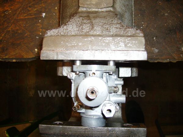

Ich drücke das immer mit dem Schraubstock und 2 Inbusschrauben vorsichtig zurück und dann feile ich den Rest Plan. Somit liegen die Muttern auch wieder gerade am Flasch an.
Besser noch, man hat eine plane Fläche und Schleifpapier nach dem richten im Schraubstock.
