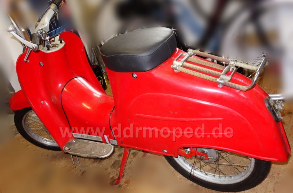

Lackierung soll später folgen, wenn der Roller ein paar Meilen gelaufen ist. Zwischenstand:

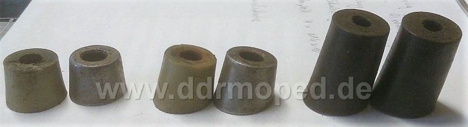

Frage 7: Ich habe Distanzstutzen für den Gepäckträger aus Alu und aus Kunststoff, allerdings kein vollständiges Set. Die Alu-Stutzen haben eine größere Innenbohrung (9 mm). Wann kamen die aus Alu zum Einsatz? Woher stammt die lange, schwarze?
Ich nehme an, die schrägeren sind für die hinteren Schrauben.
Und laut Ersatzteilekatakog kommt eine Gummischeibe dazwischen, kennt jemand die Maße oder weiß, wo es diese gibt?

7. Am 61er habe ich noch die Aludistanzstücke, wurden dann von der hellen Plaste abgelöst.
Die langen Schwarzen sind von der Schwalbe.

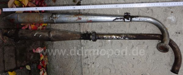

Nun nochmal eine Frage zum Auspuff.
12. Ich habe verstanden, dass man ab/nach BJ62 den langen Auspufftopf verwendet hat.
En gibt es nun zu unterschiedlichen Preisen und mit geradem oder schrägem Endstück.
a ) MZA-Artikelnr.: 24320 90€ 660mm gerades Endstück
https://www.ddrmoped.de/shop/katalog/auspuf...e-kr50-3-teilig
b ) MZA Artikelnummer: 24320-00S 52€ 660mm schräges Endstück
https://www.mopedstore.de/Auspuff-660mm-lan...R50-SR4-1-Spatz
https://www.ddrmoped.de/shop/katalog/auspuf...kr50-3-teilig-2
Welcher ist der passende und gibt es qualitative Unterschiede?
Dazu bekommen hatte ich sowohl einen kurzen als auch einen langen Endtopf mit geradem Endstück, vermute der kurze gehörte zum 61er Rahmen oder war von nem SR2 und der lange gehörte zum 63er Rahmen.
