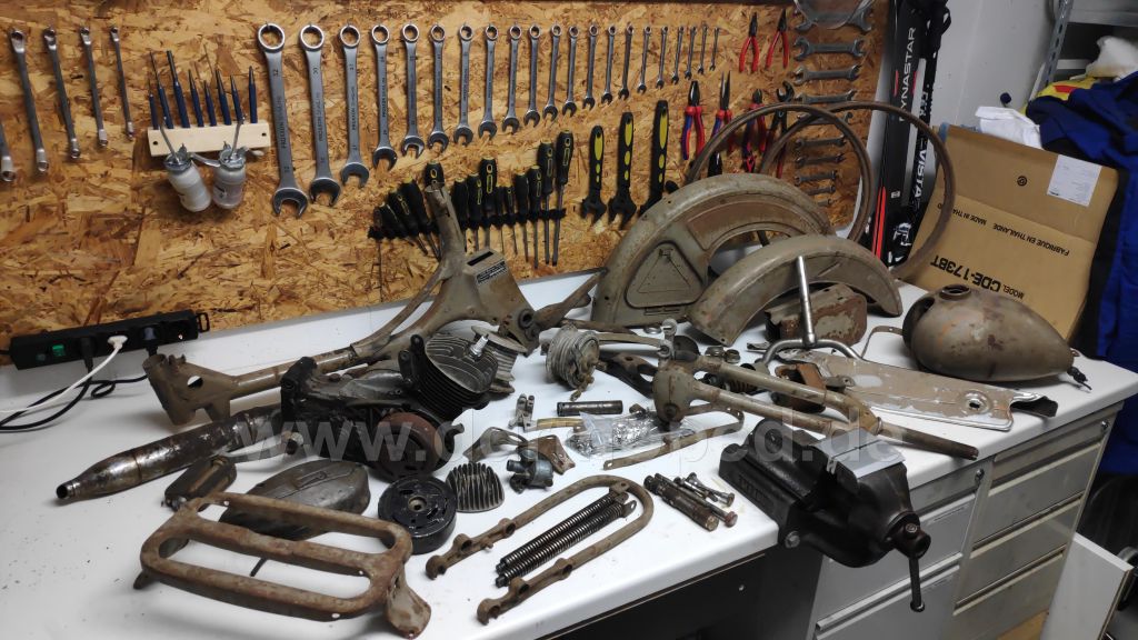

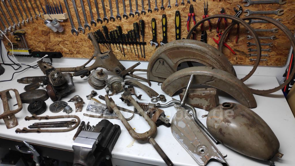

ich heiße Heiko und bin neu hier im Forum. Ich komme vom Bodensee und beschäftige mich seit ca. 6 Jahren mit Simson Mopeds. Allerdings war ich bisher ausschließlich mit Schwalbe, S51 und co beschäftigt. Nachdem diese Projekte alle beendet sind, war ich auf der Suche nach einer neuen Aufgabe.
Letzte Woche habe ich dann sehr spontan eine SR2 BJ.58 in Teilen erworben. Da ich mich bislang noch nicht detailliert mit der SR2 beschäftigt hatte, muss ich zugeben, dass der Kauf dieses Teilehaufens vielleicht doch etwas blauäugig war (Kostenpunkt 350€). hmm.gif
Hier mal zwei Fotos des Teilepakets. Wie gesagt, ich bin kompletter SR-Neuling und deshalb werde ich beim Aufbau sicherlich das ein oder andere Mal auf eure Hilfe angewiesen sein. Vielen Dank dafür schon mal im Voraus!

Als erstes möchte ich alle Fehlteile sichten. Auch hier bin ich echt auf eure Hilfe angewiesen. Offensichtlich für mich fehlt folgendes:
- Hinterradschwinge
- Schaltgriff mit Kupplungshebel
- Scheinwerfer
- Sattel
- Rücklicht
- Hupe/Schnarre
- Werkzeugkasten
- Kappe an Kuppungsdeckel
- Zierbleche am Motor
Außerdem ist mir aufgefallen, dass für das Fahrwerk, sowohl vorne als auch hinten, Teile für die (alte) Gummipuffer- als auch für die (neuere) Schraubenfederversion vorhanden sind.
Beide vorhandenen Radnaben haben jedoch eine 10mm Achse.
- Fallen euch noch weitere wichtige Teile auf, die fehlen (außer Schrauben etc.)?
- War die 10mm Achse ausschließlich für die Gummipufferversion gedacht?
Für mich stellt sich die Frage, ob ich (zugunsten des Fahrkomforts) nicht gleich auf die
Schraubenfederversion umbaue...
- Brauche ich dafür aber zwingend die 12mm Achsen bzw. passende Naben?
- Ergeben sich durch den Wechsel auf 12mm Achsen aus eurer Sicht weitere Vorteile
(technisch oder z.B. bzgl. Ersatzteilverfügbarkeit)?
- Unterscheidet sich auch die Hinterradschwinge bzgl. Achsdurchmesser?
- Passen Gabel und Hinterradfeder überhaupt an den Rahmen, falls dieser für die "alte"
Federung ausgelegt war?
Fragen über Fragen... vielen herzlichen Dank für eure Einschätzungen! thumbsup.gif
Heiko
