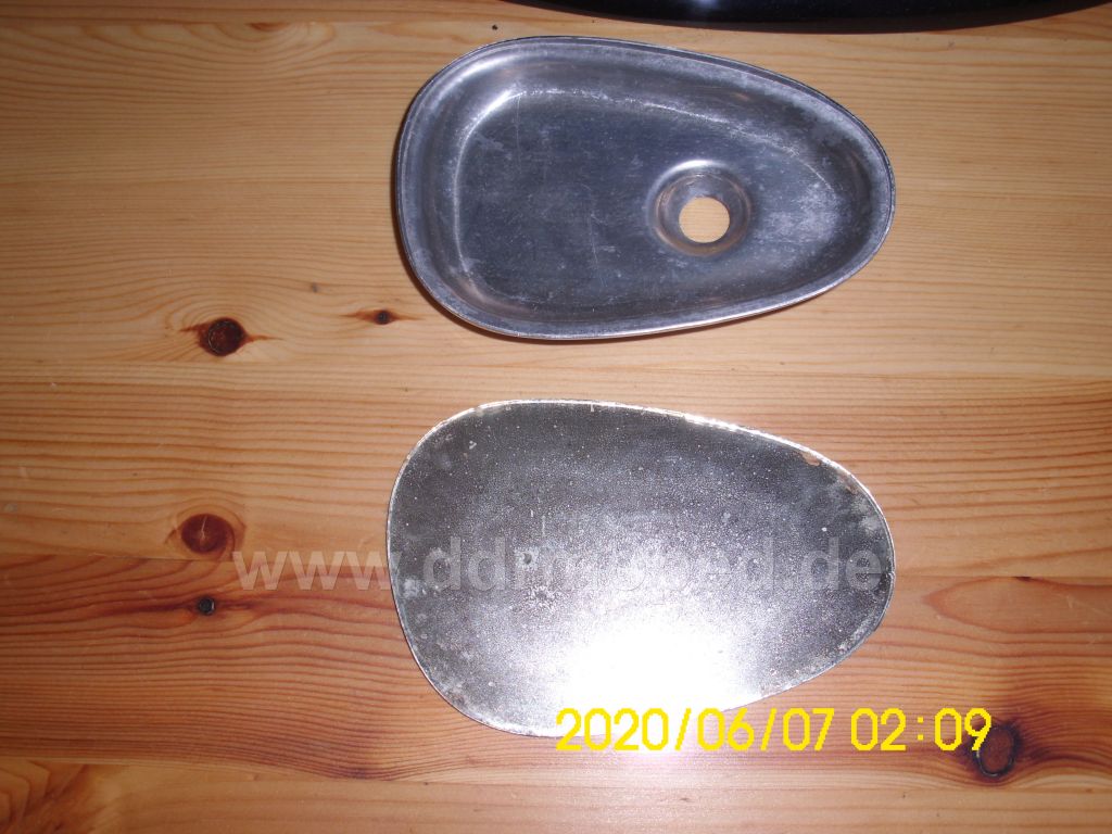

Moin war ja schon länger nicht mehr hier . Das isses nun wieder, hat lange gedauert bis ich paar Teile bekommen hatte. Nun passe ich besser auf mein an Herz gewachsene 28 Sportrad auf. Das einzige was nicht original sind die Griffe das sind welche von Ergon. Die anderen waren für meine Hände, halt zu unbequem. Damit kann ich aber leben. Falls einer noch einen Spiegel rumzuliegen hat bitte PN an mich anbei paar Bilder. Gruß Micha der Mifaliebhaber...

spreemicha
Geschrieben am: 06.06.2020, 14:16
Beiträge: 20
Mitgliedsnummer.: 10503
Mitglied seit: 03.03.2019
Da ist es...

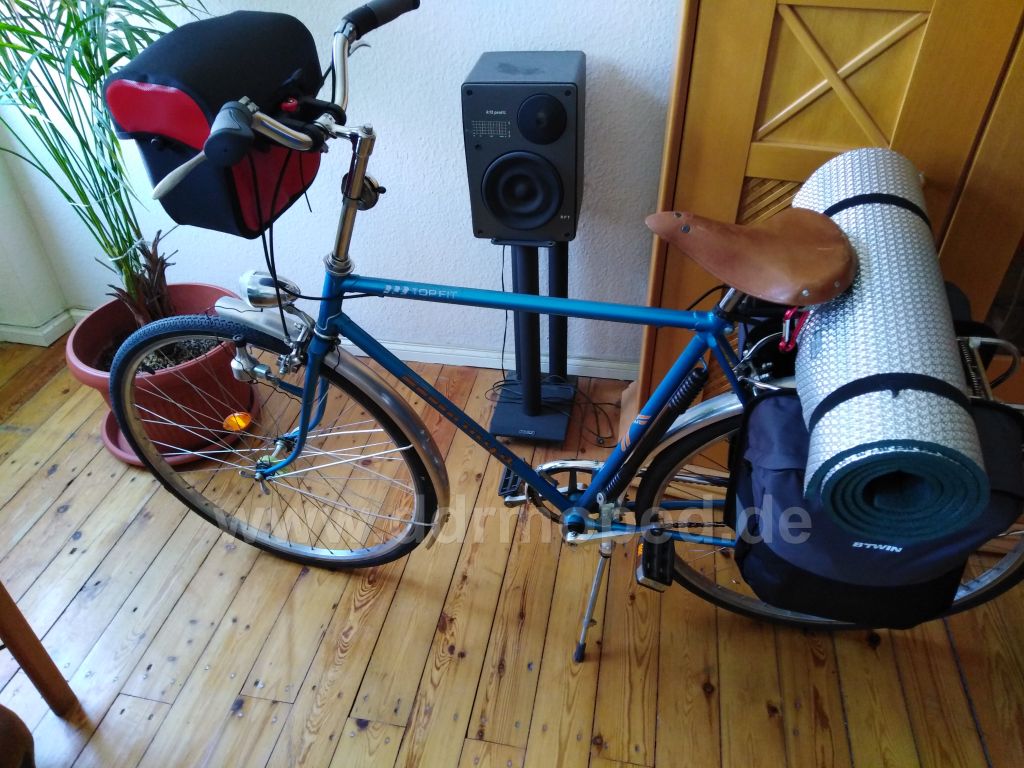

Hm, der Vorbau ist aber gefährlich weit aus dem Gabelschaft herausgezogen hmm.gif
spreemicha
  Geschrieben am: 09.06.2020, 07:42
Beiträge: 20
Moin , nee nee ist er nicht. Ist einer mit 36 cm länge und noch fast 8 cm in der Gabel drin, also alles im Grünen. Der Originale war mir zu kurz, da wäre es dann tatsächlich gefährlich . Ich mache immer ausgedehnte Touren mit dem Rad. Nun habe ich mir einen stabileren Gepäckträger rangemacht, auch einer von Mifa der war fürs Tourenrad auch schön bling bling . Hat einer nee Idee was ich vorne für einen anmontieren könnte, sollte mir aber die Optik nicht total versauen. Danke Gruß Micha thumbsup.gif

Moin Montag geht es los den kompletten havelradweg von ankershagen bis kurz hinter Wittenberge. Hoffentlich bricht mein rad nicht auseinander hinten 2 mal 15 liter plus meine zarten 95 kg dann noch ca 4 kg zelt und matte plus Schlafsack. Habe nichts gefunden zwecks gewischt von meiner liebe. Gruß Micha

Gute Fahrt. Der Lenker ist aber sehr weit rausgezogen? Sonst, was soll passieren, einen besseren Gepäckträger hast du ja montiert. Würde höchstens, sofern nicht schon neu eingespeicht 1-2 Ersatzspeichen fürs Hinterrad mitnehmen.

Gute Reise und stabiles Wetter! Auch wenn es von der Stabilität her kein Trekkingrad ist - Sofern du keine Bekanntschaft mit Borsteinkanten oder Schlaglöchern machst, sollte das Rad halten. Neben Speichen fürs Hinterrad könnte es hier auch Sinn machen, eine Hinterradachse als Ersatzteil mitzuführen, die könnte wenn nicht brechen, dann zumindest verbiegen. Auf jeden Fall ist das Hinterrad bei dieser Lenkereinstellung überlastet.

Ich kann auch nur nochmal zu bedenken geben, dass der Lenkerschaft ziemlich weit rausgezogen ist. Auch wenn der 36 cm lang ist, sollte man nicht vergessen, dass das Steuerrohr bei dem Sportrad recht kurz ist. Das Verhältnis zwischen Lenkerschaft innerhalb und außerhalb der Gabel sollte nicht zu unausgewogen sein. Durch die Hebelwirkung verbiegt das schnell, und das ist einfach schlecht für die eigene Sicherheit. Gerade diesen eher fragilen Lenkern und Vorbauten würde ich nicht allzu weit über den Weg trauen, die können nicht allzu viel ab!

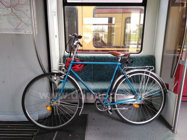

Geschrieben am: 26.06.2020, 12:57
Beiträge: 20
Danke fur eure Antworten. Hier mal paar Bilder von meiner Tour. Bis jetzt alles ohne Pleiten Pech und Pannen. Klar gibt es hier auch paar kleine Anstiege muss ich dann halt schieben komme ich oft nicht im sattel hoch. Gruß Micha
