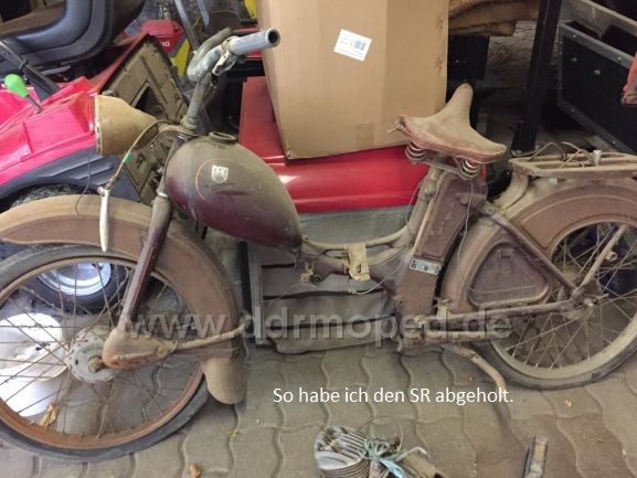

habe ich vergessen, so sah der SR aus als ich ihn abgeholt habe. ohmy.gif Motor war nicht mehr drinn, den habe ich extra bekommen.

erstmal Danke für das Feedback, geht natürlich "runter wie Öl". Ich habe diese Bleche verbaut weil das auch schon bei dem Ursprungsfahrzeug so war ( siehe Bild von gestern) allerdings waren die da nicht aus Alu sondern aus verzinktem Stahlblech.

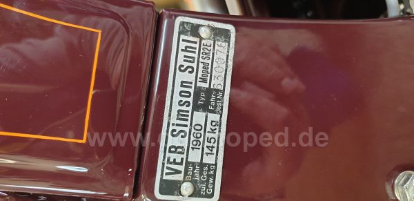

Detailbilder versuche ich anzuhängen, ich kann aber leider immer nur ein Bild anfügen ( kann natürlich auch sein, dass mir dazu das Wissen fehlt ).
--> erstmal Rahmennummer

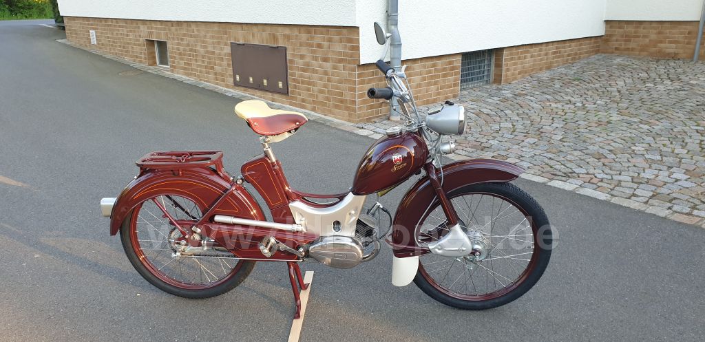

ich würde hier nochmal ne Ansicht von meinem SR hochladen. Wenn jemand was genaueres wissen möchte , einfach schreiben. Ich habe versucht den SR so original wie möglich wieder herszustellen, wie ich es noch im Gedächtnis hatte. Auf einem SR habe ich angefangen Mopdefahren zu lernen.

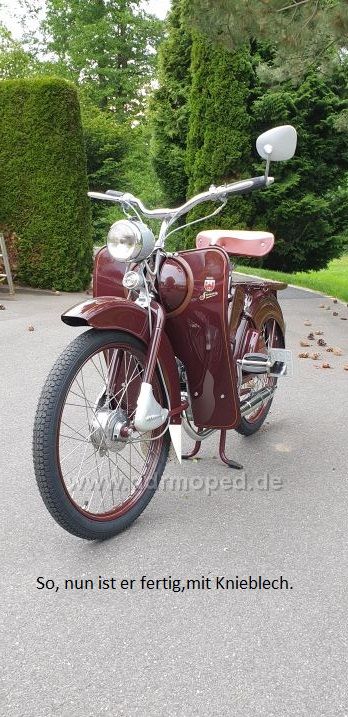

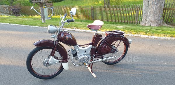

so und nun noch eins von der anderen Seite. Die Bilder sind noch ohne Knieblech, das habe ich erst letzte Woche vom Lackierer bekommen ( der ist zwischendurch Vater geworden ). Dann war ich damit noch zum Linieren, nun ist alles fertig.
Geschrieben am: 08.06.2020, 21:31

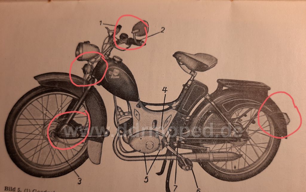

Mit der Fahrgestellnummer 630076 ist es unzweifelhaft ein SR 2E der ersten Bauserie, ca. März 1960.
Jetzt ist die Frage, ob du das Moped aus deiner Erinnerung so lassen willst, oder einen originalgetreuen Aufbau bevorzugst. Was fallen bei deinem "E" für Abweichungen auf:
1. Es müssten die kleinen Abdeckbleche in Wagenfarbe (also nicht verzinkt) dran. Vergleiche hierzu mal dein Bild vom Ursprungszustand. Da sind die richtigen Bleche dran.
2. Anfang 1960 gab es noch keine Gleichstromhupe und somit kein Batteriefach unterm Tank. Verbaut war die Wechselstromhupe vom SR 2.
3. Mit Wechselstromhupe gehört eine Lilienklingel auf die linke Lenkerseite.
4. Als Rücklicht wäre die Hexennase richtig.
5. Der Gummigriff der Gasseite sollte geschlossen sein.
6. Die Bremsstange der Hinterradbremse gehört unter den Kettenschutz.

Beiträge: 5622
Jürgen, den Spiegel nicht vergessen.

Ich fürchte mal, dass da noch mehr nicht stimmt. Was als erstes auffällt: Das Fahrzeug steht auf einer Dachlatte. Warum? Hauptständer mit falscher Länge? Lagerung des Hauptständers ausgeklappert? Sowas nach dem Lackieren festzustellen ist natürlich cry.gif
... Naja, stört erstmal nicht beim Fahren und der nächste Winter kommt bestimmt.

Bei sehr oberflächlicher Betrachtungsweise hast du natürlich Recht, der SR steht auf einer Holzleiste. Zur Erklärung: ich betrachte die Arbeit meines Lackierers mit großem Respekt und da auch der Ständer ( immerhin original Rohrständer) lackiert ist habe ich über die Enden ein Stück Schrumpfschlauch ( nicht original, ich weiß ) gemacht um den Lack bzw. den Ständer vor Beschädigung zu schützen.
Bei genauer Betrachtungsweise kannst du das am ersten Bild ( SR mit Knieblech ) erkennen. blink.gif
Als diese beiden Bilder entstanden sind hatte ich den Schlauch aber noch nicht drauf.
