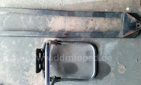

So, nachdem ich mich die letzten Wochenenden mit dem ausgiebigen Herumfahren
mit meinem Honda CRX und diversen kleinen Hondatreffen vergnügt habe,
ist es nun mal wieder Zeit , sich mit den Möps zu beschäftigen.

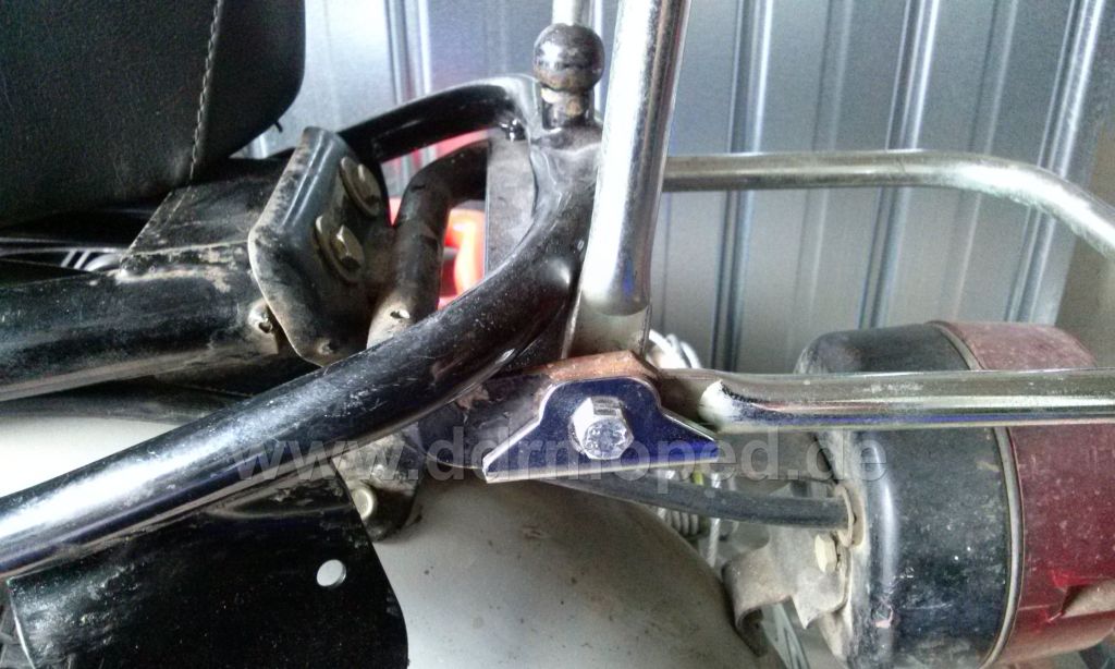

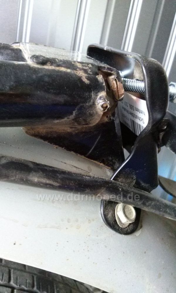

Da ja an der N diese " Sonderedition" von einer AZV dranne war,
habe ich mich heute diesem Teil mal angenommen und es gegen eine " richtige " ersetzt.
Allerdings gab es doch da ein paar Komplikationen, wo ich dachte , mmmm Sch......

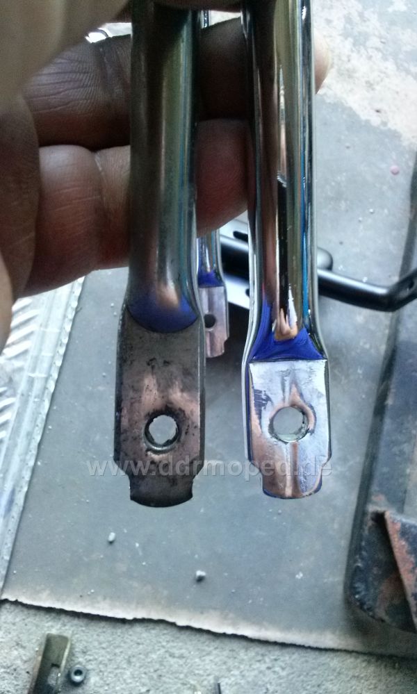

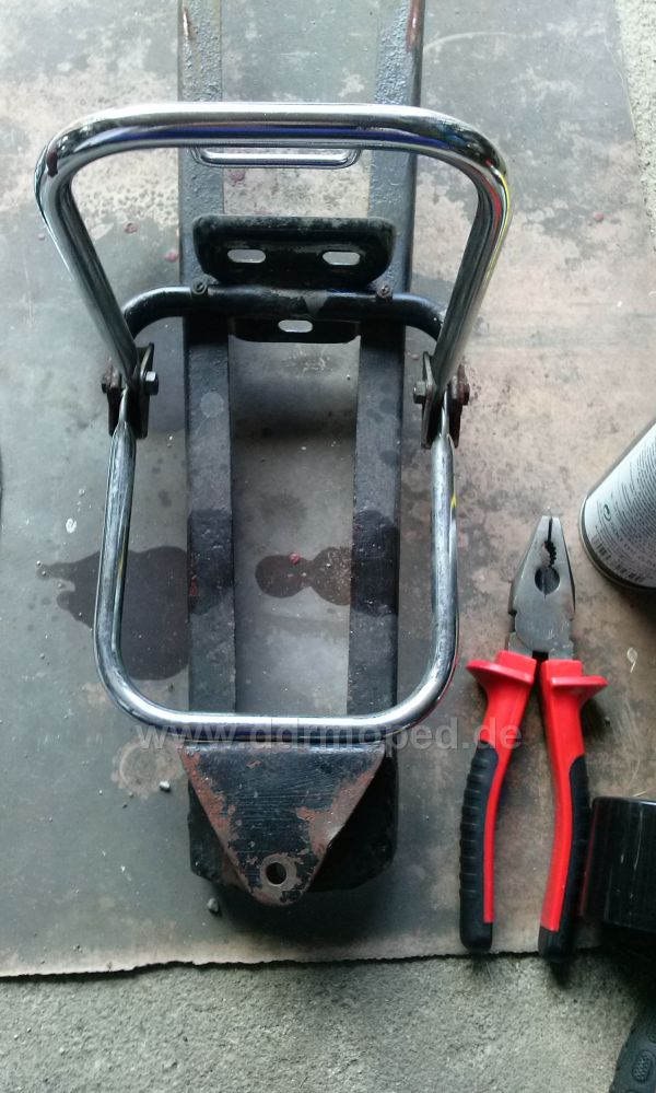

Denn so einen lumpigen Gepäckträger mal eben plug & play zu tauschen ,
scheint mit Neuware nicht möglich zu sein.
Es passen weder die Bohrungen oder die Bügelenden in ihren Stanzungen.
Man krigt den Mist nicht angeschraubt ohne den Oberrahmen zu verbiegen oder so.
Also wieder den alten guten Gepäckträgergrundkörper verwendet und siehe da, passt auf Anhieb.
Leider hat der nun zwei kleine Löcher , wo die alte AZV fixiert war aber naja.
Ich bin mir auch nicht sicher ,
ob der Horizontal-Bügel so dicht an der neuen AZV dranne stehn sollte,
weil ganz grade steht der ja dann nicht.
Aber anderes passt das eh nicht , hab hin und her probiert.

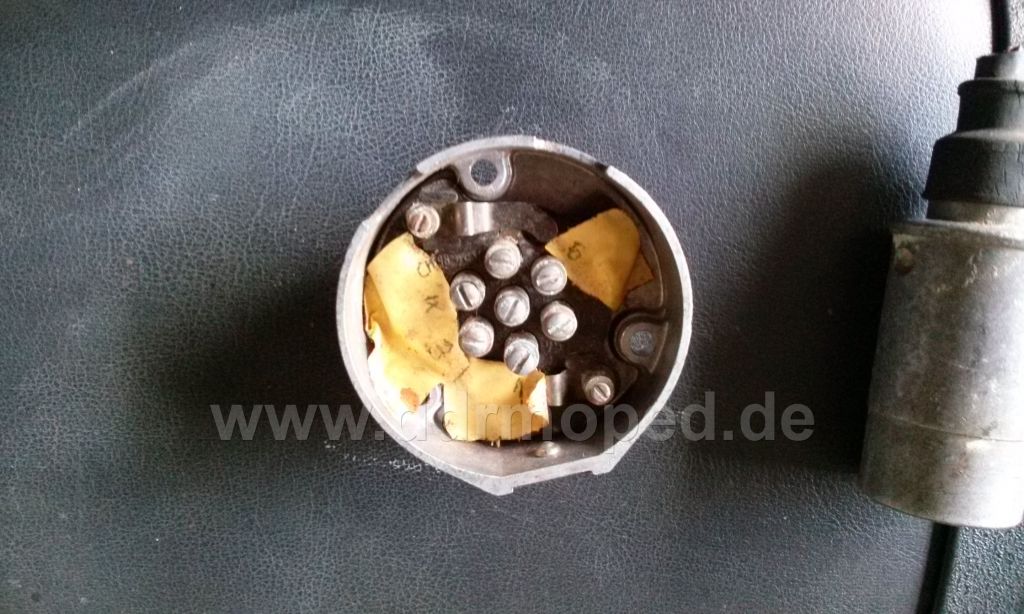

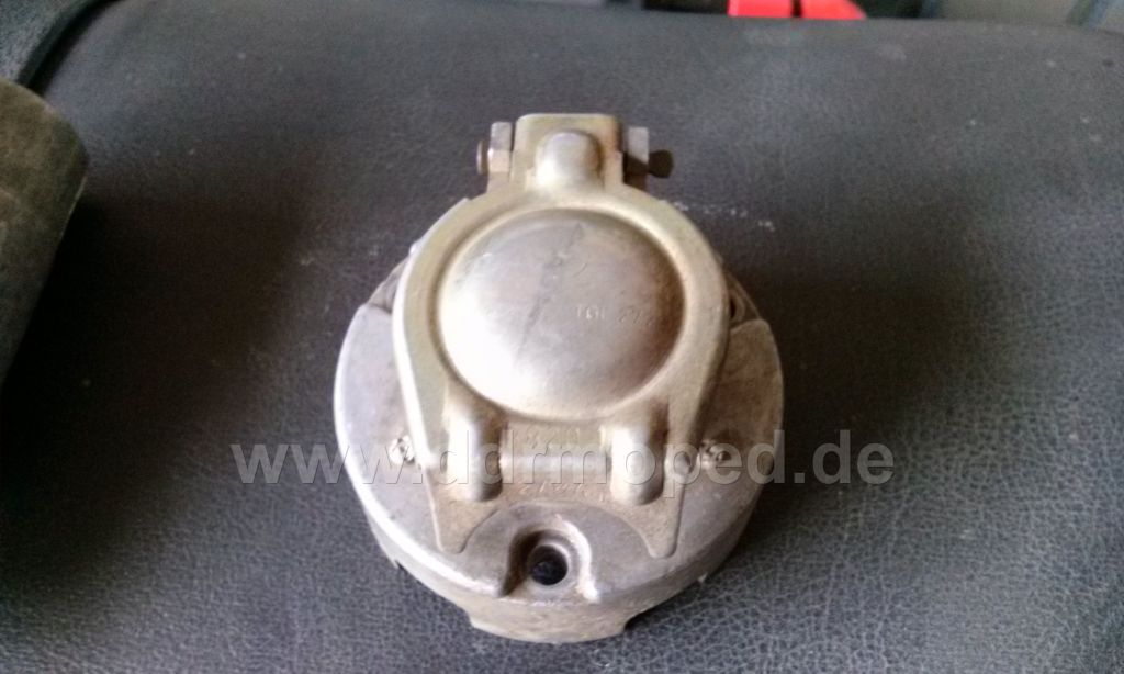

Na jedenfalls ist die Neue erstmal dranne, demnächst wird noch die Steckdose angeschlossen,
die hatte ich mal auf einem Teilemarkt fürn nen 1€ klargemacht.
Da hat sogar schon jemand sich mal Nummern zum Anschluß reingeklebt. Geil.

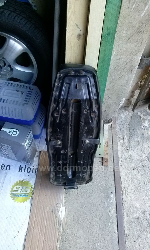

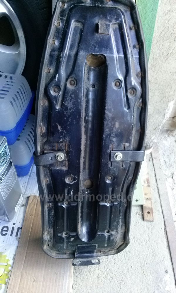

So dann gleich nochmal die Sitzbank inspiziert , das Blech sieht eigl. noch ganz gut aus,
ja bissel Flugrost an den Klammern , sonst Top.

wink.gif Neuteil

biggrin.gif das Neuteil

biggrin.gif Alter Gepäckträger nach erfolgreicher Trennung

biggrin.gif man beachte den Unterschied

wink.gif alter Gepäckträger aber irgendwie leicht schräg

wink.gif Dose, sieht im Licht besser aus , der Deckel noch schon gelbverzinkt.

biggrin.gif So und nochmal die Sitzbank
