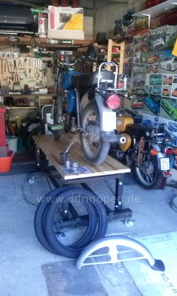

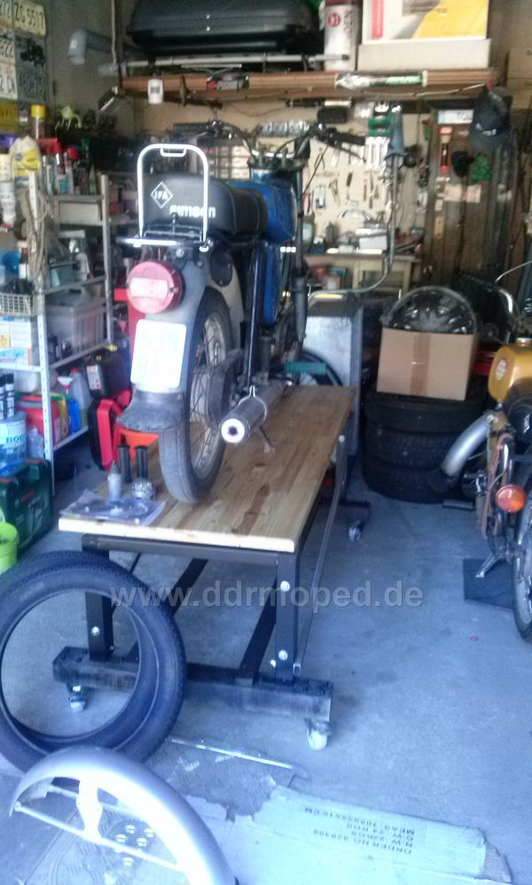

So, Kleines Update.
Gestern das Summi auf den OP-Tisch gehieft und die zu ersetzten Teile bereitgelegt.
Also Steckdose verdrahten und anbauen, war ja eh geplant.
Dann gibs mal wieder ein Satz neue K 30 Heidenauer.
Die jetzt drauf sind , sind noch gute DDR Pneus , aber doch schon recht hart.
Dann " richtige " Fussstützengummis und als Schmankl gibs noch ein aufgearbeitetes
und neu lackiertes Strebenschutzblech.
Dann noch so einen "modernen" Bremslichtschalter reinfummeln und dann mal sehn ,
was noch gerichtet werden müßte.
P.S.
Ich kann nur sagen, mein selbstgebauter Moped-Tisch ist eine feine Sache
und hat sich sehr gut bewährt. Bei der Schwalbe schon und jetzt die 51 N
schön hin und her schieben , wie man es brauch , super Sache.
( Für mich jedenfalls . _clap_1.gif )
