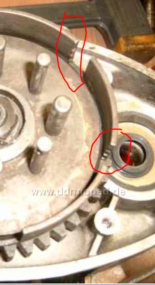

Der Kupplungskorb wird verschlissen sein, d.h. die Reibscheiben haben sich in die Flanken des Blechkorbs eingearbeitet. Dabei entstehen Mulden/Löcher und aus denen können die Scheiben nicht mehr herausgleiten beim Trennen der Kupplung. Der Kupplungskorb hat 6 oder 8 solche Schlitze in die die Reibscheiben eingreifen, bei ein paar von den Schlitzen können die Scheiben noch gleiten, bei einigen nicht mehr. Das die schlechte Seite links ist, ist Zufall wie der Motor gerade stand als er abgestellt wurde.
Fazit: Du musst den Kupplungskorb erneuern. GGF. kannst du die Flanken auch mit einer Feile glätten (besser abfräsen lassen). Dadurch wird aber das Spiel zwischen den Reibscheiben und dem Korb größer und arbeitet damit um so schneller wieder ein. Langfristig kommst du um einen neuen Kupplungskorb nicht drum rum.

Ich habe mich mal bei Norberts Motorbeitrag bedient. In dem roten Kreisen siehst du die problematischen Vertiefungen in den Flanken des Kupplungskorbs.
