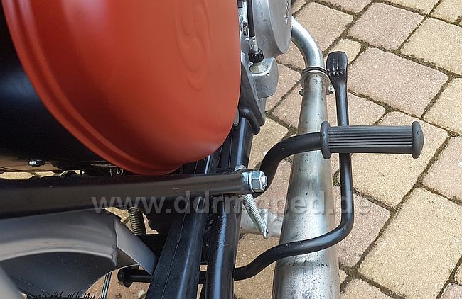

wieder mal ein Stück weiter. Habe den alten Fußrastenträger mit neuen Haltern versehen und montiert. Jetzt sitzt es richtig! Es ist schon eine Schande, was so als Nachbauteil angeboten wird. Abgesehen davon, dass bei dem Nachbauträger die Biegeradien nicht stimmen, war der Durchmesser des Rohrs etwa um 2 mm größer als das Original, so dass die Fußrastengummies kaum zu montieren und jetzt wieder ab zu bekommen waren.
Das wäre vielleicht mal eine spezielle Rubrik im Forum wert, wo Nutzer ihre Erfahrungen mit Nachbauteilen schildern können, um solchen Ärger vorbeugen zu können. Es muss kein Händlerbashing werden, aberich halte es für sinnvoll, denn ich habe auch schon offensichtlichen Schrott gekauft, der nur zum Entsorgen taugte.
Jetzt sind auch die Beilagen zur Motorlagerung richtig montiert und die erste Probefahrt im Garten erfolgreich vollführtr!

Noch das Bild nach der Montage des altenFußrastenträgers.
Auch ein Spannungsbegrenzer ist montiert, bis ich vielleicht mal an einen original Abblendschalter für den S50N komme.

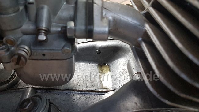

nachdem ich nun ein paar Runden gefahren bin, gibt es ein Problem mit dem Vergaser. Der Schwimmer ist mit der "Senfglasmethode" eingestellt, die Dichtungen neu und das Gehäuse ultraschallgereinigt. Der Motor läuft gut, aber auf dem Motorengehäuse gibt es nach jeder Ausfahrt eine kleine Kraftstoffpfütze. Im Stand läuft auch nach Stunden bei offenem Benzinhahn nichts über. Ich kann mich an diesen Efffekt auch aus meiner Jugendzeit bei meiner Schwalbe erinnern.
Hat jemand eine Idee, wie diese Undichtigkeit in den Griff zu bekommen ist?

Auch auf die Gefahr , daß ich wieder ins Fettnäpfchen trette,
aber ich kenne und habe sowas garnicht,
weil ich glaube , du hast das falsche Vergaseroberteil.
Bei meiner S 50 ist da am Vergaser noch ein Überlaufschlauch dran,
wo " überschüssiges Benzin " abgeleitet wird.
Glaub ich jedenfalls, da ich beim Reinigen mal gekuckt habe ,
wo der hingeht.
Ist devinitiv Oberkante Schwimmerkammer.
ne Belüftung wird das ja nicht sein, für was und außerdem geht der Schlauch ja nach
unten weg.
Da waren dann schonmal Benzintropfen dran.
Aber auf dem Motor , nee.
Weiß nicht , ob man den Schlauch hier sieht, wenn man ranzoomt.
Sonst mach ich nochmal ein nahes Bild.

Da liegst du richig Tom, im S50 war der 16N1-8 und nicht der 16N1-5 wink.gif.

Das Benzin was sich auf deinem Motor sammelt kommt durch Erschütterungen während der Fahrt aus dem Überlauf. Ebenfalls kann der Schwimmerstand zu hoch sein, dass die Kammer zu voll läuft.

Ich kann mir nicht vorstellen das der S50 mit einen Schwalbevergaser laufen soll, da ist nicht die Zerstäuberdüse drin, die da normal drin ist. Die Nadeldüse ist dann wol auch von der Schwalbe, was sind den jetzt für Düsen drin?

Alle 16N1 Vergaser haben irgendwann statt der Überlaufbohrung einen Schlauchstutzen bekommen; frühe Exemplare hatten den allesamt nicht, egal welche Variante. Ein passend gelegter Schlauch leitet dann die Sauerei auf die Straße anstatt auf den Motor. Schöner wäre es natürlich, wenn das Ding erst gar nicht überliefe.
Ebenso ist die große Leerlauf-Gemischschraube einer versenkten gewichen, wegen der später vorgeschriebenen Verplombbarkeit.
Beim Schlauch Achtung: Das Schlauchende muss senkrecht im Wind stehen und kurz sein, sonst beeinflusst der Fahrtwind die Kraftstoffhöhe! Wenn der Schlauch sich kringelt und Benzin drin stehenbleibt, dann bleibt auch das ganze Fahrzeug stehen.
Warum? Weil die 16N1 nur die Andeutung von einem Luftkamin am Schieber haben, der aber nie wirklich gebohrt wurde; bei diesen Vergasern atmet die Schwimmerkammer nur durch den Überlauf. Erst bei den 16N3 ist der Druckausgleich durch diesen Kamin tatsächlich vorhanden, die o.g. Einflüsse des Überlaufs auf die Funktion sind damit weg.
