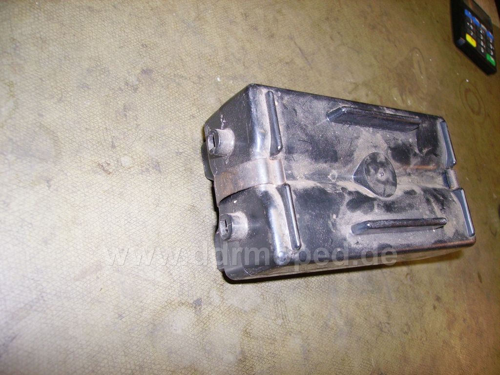

Hier noch die Bilder vom Batteriefach
Gruß Mike

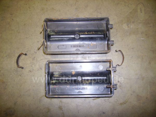

chrumi
Geschrieben am: 21.06.2020, 00:44
Beiträge: 763
Mitgliedsnummer.: 2218
Mitglied seit: 12.05.2009
Gruß Mike

chrumi
Geschrieben am: 21.06.2020, 00:46
Beiträge: 763
Und von innen
Gruß Mike

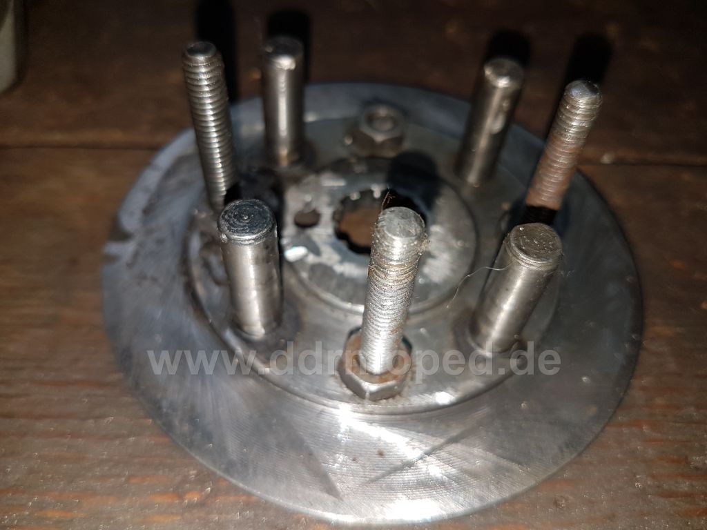

Habe heute früh, um den kompletten Überblick zu bekommen, den Motor zerlegt. War wie der Rest der Ruine. Hat jemand schon mal so eine Reparatur der Kupplung gesehen?
Es bleibt spannend.
Viele Grüße, Micha

Das sind die sogenannten Künstler aus der Kreativfraktion, da kommt ein Normalschrauber garnicht drauf.
Gruß Bernd

Das mit der Kupplung ist doch eine Prima Lösung. Wenn die Federspannung nachgelassen hat, kann man da schnell und einfach nachstellen. laugh.gif
Gruß Mike
