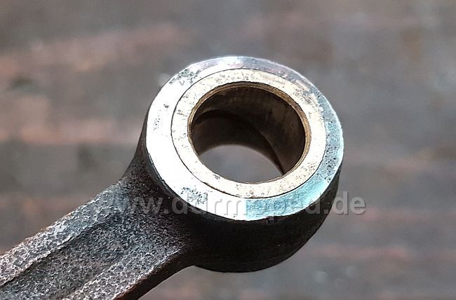

Noch eine Frage: Ich hatte heute die eigentlich schrottreife Kurbelwelle meines Motors in der Hand. Das Nadellager ist massiv im Pleuelauge eingelaufen, so dass hier keine sinnvolle Verwendung möglich ist. Jetzt hatte ich zufällig noch eine Bronzebuchse aus einem SR2 Getriebe zu liegen, in die sich der Kolbenbolzen saugend einführen ließ, Ich habe diese nun einfach mal mit 5/hundertstel Millimeter Übermaß abgedreht und in das Pleuelauge eingepresst. Um jetzt den Kolbenbolzen wieder einführen zu können, musste das Lager etwas aufgerieben werden. Die Bohrung zur Schmierung ist natürlich angebracht worden. Da mir das Schrauben Spaß macht, ist der Zeitfaktor, wenn es schief geht, nicht so wesentlich. Kosten fallen bis auf die Simmeringe und Dichtungen keine an. Ich überlege, ob noch Anlaufscheiben, wie beim Nadellager sinnvoll sind.
Hat jemamd shon mal solch einen Umbau erfolgreich versucht?
Micha

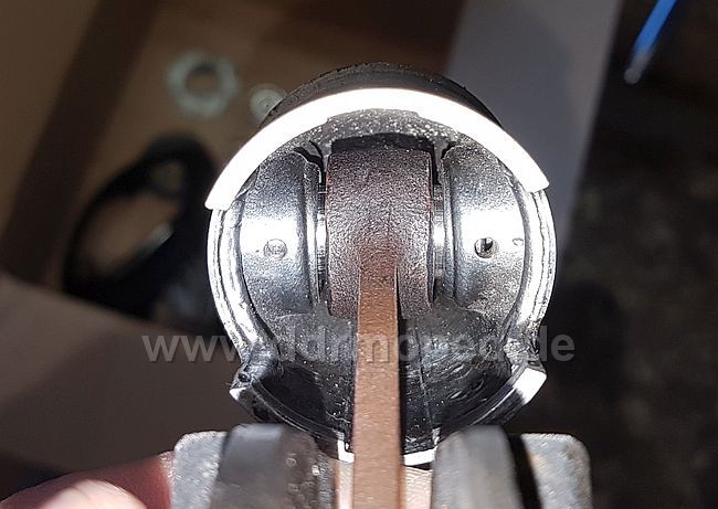

anbei noch ein Foto des montierten Kolbens:
