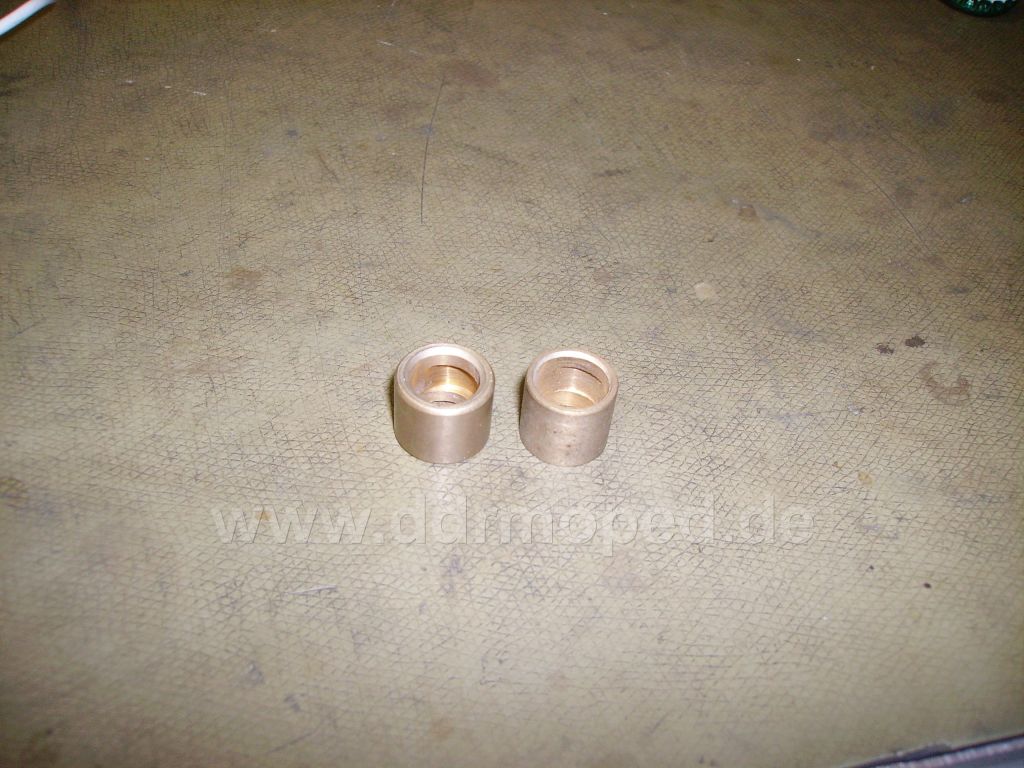

Ja das funktioniert schon, ist aber nur eine Notlösung. Es gibt solche Buchsen sogar zu kaufen. Ich habe das auch schon mal gemacht.
Anlaufscheiben musst du zum Kolben schon verbauen, da das Pleuel oben geführt wird.
Du solltest dann aber auch 1:33 fahren.

danke für die Info. Bei den käuflichen Buchsen hätte ich angenommen, dass die als Eresatz für bereits vorhandene Buchsen zu verwenden sind. Als Anlaufscheiben die gleichen, wie für das Nadellager? Hatte schon überlegt, so etwas aus Messingblech zu fertigen.

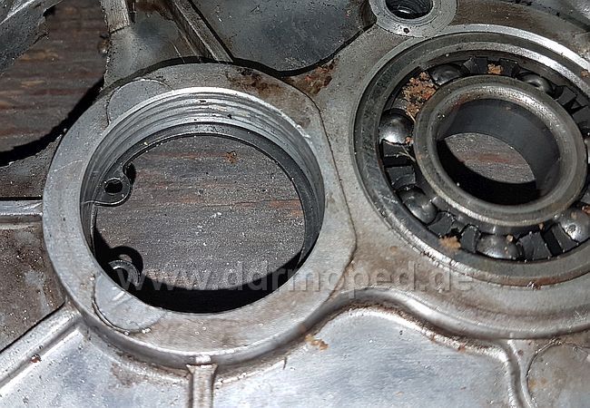

Noch eine Frage zum Thema Motor: Wie geht man am Besten mit einem verschlissenen Lagersitz um? Siehe Foto:

Die Buchsen gibt es in 15mm und 16mm je nach Pleuel. Die Anlaufscheiben bleiben die Gleichen.
Beim Lagersitz muss ich erstmal fragen: Ist das Lager beim auseinanderbauen rausgefallen oder hat es noch stramm gesessen?
Ich würde erstmal das Motorgehäuse auf ca.100C° erwärmen und ein neues Lager einsetzen, lässt es sich von Hand nach dem erkalten ausdrücken, muss der Lagersitz nachgearbeitet werden.
Gruß Mike
Simson Freunde Bairoda
blauemaus
Geschrieben am: 12.07.2020, 06:11
Beiträge: 478
Mitgliedsnummer.: 10194
Mitglied seit: 21.08.2018
Das Lager lässt sich bei kaltem Gehäuse mit der Hand rausdrücken, der Sitz ist lose. Ich kenne noch das Einkleben mit 2K Kleber. Macht man es immer noch so? Vielleicht mit Loctite?
Viele Grüße, Micha

Ich nehme auch 2K- Kleber, bestreiche ganz dünn den Lagersitz und wenn der Kleber fest ist, Gehäuse erwärmen, Lager rein, hält super.

Man kann die Haftfläche der Lagersitze auch ringsum ankörnen.

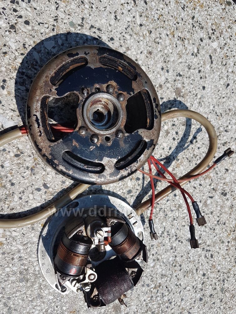

Hallo an Euch, es geht weiter. Habe gestern einen Motor bekommen und diesen eingebaut. Nun hatte ich seit vielen Jahren eine Grundplatte mit Schwungmase zu liegen, von der ich glaubte, dass sie passt. Passt aber nicht, der Konus des Schwungrades passt auf einen Sömmerda Motor. Vielleicht sucht jemand so etwas und möchte tauschen?
Viele Grüße, Micha

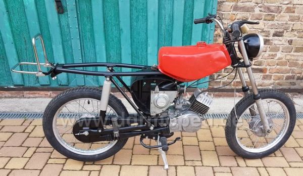

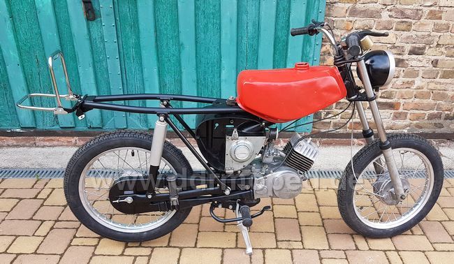

Hier auch noch ein kurzer Zwischenstand. Ich habe gestern auf dem Teilemarkt in Spremberg eienn kompletten Motor fast geschenkt bekommen. Der stellte sich nach teilweise Demontage als mit hoher Wahrscheinlichkeit als einbaufähig raus und so habe ich ihn eingebaut. Jetzt fehlen mir nur noch Grundplatte, Sitz und Auspuffhalter und ich könnte das Moped mal provisorisch starten.
Micha

Der S50N hatte eine innenliegende Zündspule. Ich habe eine entsprechende Grundplatte bekommen. Die Durchführung (gerade) habe ich auch. Ich sehe allerdings keine Möglichkeit, das Hochspannungskabel darin zu befestigen oder es mit der Zündleitung zu verbinden. Erste Recherchen dazu haben auch nichts gebracht. Wie wurde das technisch umgesetzt?
Im Voraus Vielen Dank!
Micha
ddr-driver
Geschrieben am: 21.07.2020, 11:26
Beiträge: 2867
Mitgliedsnummer.: 7174
Mitglied seit: 22.02.2014
Die Zündspule ist mit dem Zündkabel durch dieses Blech verbunden: https://www.sausewind-shop.com/media/catalo...8_1500x1500.jpg

QUOTE (chrumi @ 12.07.2020, 11:48)
Hält aber nicht sehr lange.
