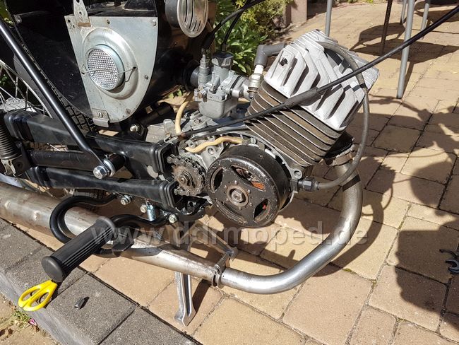

Habe jetzt auch mal versucht, den Auspuff, den ich aus Spremberg mitgenommen hatte, zu montieren. Passt aber noch nicht wirklich. Der Abstand zum Fußrastenträger ist zu gering, selbst wenn der Abstand zum Auspuffhalter am Stoßdämpfer noch zu groß ist. Wo liegt der Fehler?
Im Voraus Vielen Dank, Micha

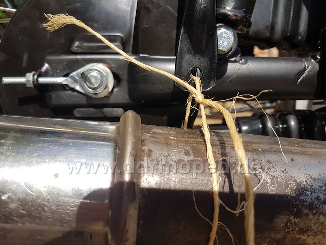

Anbei noch das Foto von der Auspuffstrebe und der "provisorischen Schelle"
Geschrieben am: 22.07.2020, 16:40
QUOTE (blauemaus @ 22.07.2020, 17:30)
Nachbau-Fußrastenträger ?!
Mfg Andi

Hallo Andii,
davon ist auszugehen! Muss ihn mal gegen das alte Schrottteil halten. Wäre nicht so cool, das Teil noch nachzubiegen.
Viele Grüße,Micha
blauemaus
Geschrieben am: 23.07.2020, 16:28
Beiträge: 478
Mitgliedsnummer.: 10194
Mitglied seit: 21.08.2018
Hallo Andi,
du hattest recht! Beim Schrottteil sind die Biegeradien kleiner und dadurch ist mehr Platz. Ich werde das Teil sicher reklamieren, verspreche mir allerdings nichts davon. Das alte Teil war so oft geschweißt worden und der Halter umgebaut, so dass ich ihn nicht mehr aufarbeiten wollte. War ein Fehler. Schon das zweite S50 Neuteil, welches Murks ist!
Viele Grüße, Micha

Irgendwie sieht auch dein Fußbremshebel komisch aus.
So bissel verbogen oder hochgezogen, also hinten der Bogen ist zu tief
und vorne der Tritt zu weit oben.
Weiß ja nicht , ob das normal ist, an meiner B ist der Hebel grader irgendwie,
deutlich mehr Platz zum Auspuff.
Vllt. kommt es dadurch zum anstoßen oder nicht richtig passen.

Geschrieben am: 23.07.2020, 16:51
QUOTE (blauemaus @ 23.07.2020, 17:28)
Hallo Andi,
Das ist leider häufiger der Fall, dass der Nachbau nicht passt.
Ich vermute mal, wenn du einen zweiten Neuen kaufen würdest, wäre es dasselbe Spiel rolleyes.gif
Mfg Andi

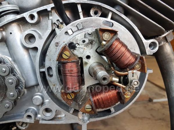

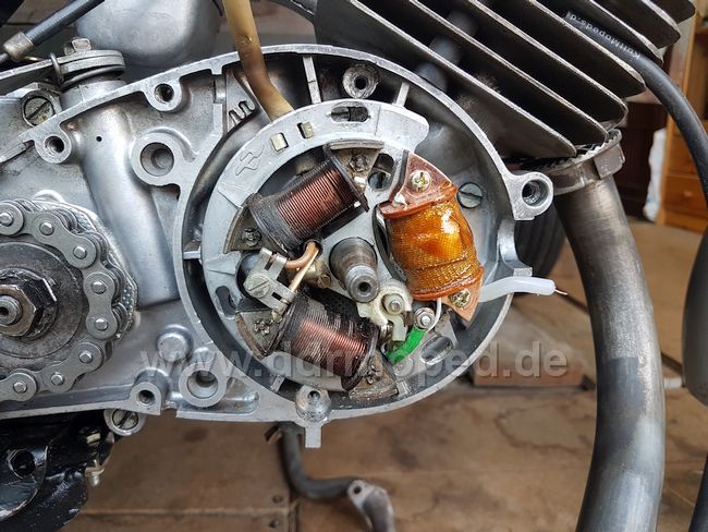

Es gibt noch ein spannende Baustelle: Das Wrack hatte weder Grundplatte noch Polrad.Habe mir aus den Kramkisten von Freunden etwas rausgsucht, das zu passen schien, aber nicht funktioniert. Die Grundplatte (Foto1) passt mechanisch, der Zündzeitpunkt lässt sich einstellen, es kommt jedoch kein Funke. Wenn ich bei geöffnetem Unterbrecher eine 12 Volt Spannungsquelle anschließe, gibt es jeweils einen kräftigen Funken. So liegt die Vermutung nahe, dass der "Abriss" völlig daneben liegt, dh. entweder ist die Grundplatte, das Polrad oder beides ungeeignet sind. Ich war irgendwie zu dem Schluss gekommen, das der 1978er S50N eine innenliegende Zündspule gehabt haben muss. Ist das überhaupt so?
Für den Fall einer außenliegenden Spule habe ich auch noch eine Platte. (Bild2) Hier ist auch die Einbaulage des Unterbrechers eine völlig andere. Da ich keine außenliegende Zündspule "rumzuliegen" habe, kann ich es nicht mal auf die Schnelle testen.
Danke im Voraus für Tipps und Hinweise.
Viele Grüße, Micha

Das Polrad, welches ich aufgetrieben hatte ist ein 8307.3-10
Fürchte fast, dass es das für die außenliegende Zündspule geeignet ist...

Geschrieben am: 24.07.2020, 20:17
Beiträge: 552
Mitgliedsnummer.: 10969
Mitglied seit: 18.01.2020
Jede Grundplatte hat eine Nummer, dazu muß die passende Schwungscheibe, was steht auf der Grundplatte mit Inliegender Zündspuhle? Das Verbindungsblech in der Hochspannugsdurchführung muß auch richtig eingebaut werden, sonst kommt der Funke nicht bis zur Kerze.
Gruß Bernd
Bastell
Geschrieben am: 24.07.2020, 20:42
Beiträge: 552
Habe gerade mal nachgesehen, inliegende Zündpuhle, Schwungscheibe Nr. 8306.10-010. S50N gab es nur so.
Gruß Bernd
blauemaus
Geschrieben am: 24.07.2020, 20:44
Beiträge: 478
Hallo Bernd,
die Hochspannungsseite ist in Ordnung. Habe bei geöffnetem Unterbrecher mal kurz 12 Volt auf die Spule gegeben, was einen kräftigen Funken an der Kerze zur Folge hatte. Habe mich zum Thema Abriss belesen. Da meine Komponenten bunt zusammengewürfelt sind, werde ich erst mal an Polrad, Grundplatte und Motorgehäuse eine neue Markierung anbringen und mich dann vorarbeiten. Hätte bloß nicht vermutet, dass ein falsch eingestellter Abriss das totale Ausbleiben des Zündfunkens zur Folge haben könnte.
Bei meinen SR1, SR2 und MAW hatte ich nie dieses Problem ...
Micha
blauemaus
Geschrieben am: 24.07.2020, 20:58
Beiträge: 478
Ich habe eine 8307.03-10
Das hört sich dann nicht so gut an.
