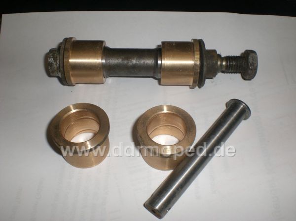

Gibt es denn diese Buchsen ggf. auch einzeln? Die sollten doch am ehesten verschlissen sein. Würde meinem Patina SR auch nicht so stehen, wenn da so ein glänzender Schwingenbolzen verbaut ist. Oder hat vielleicht jemand die genauen Maße, so dass ich mir sowas drehen lassen könnte? Hab mir das Foto mal hier aus dem Forum ausgeliehen.

Es gibt zwei Arten der Lagerung. die alte Variante mit den Sintermetall-Buchsen und die neuere mit den Polyamid-Buchsen. Die Sintermetallteile sind meines Wissens nach nicht mehr zu bekommen. Beide Varianten unterscheiden sich auch noch in der Art der Schmierung und der Ausführung der dazugehörigen Hohlwelle und des Bolzens.
Wenn du die Buchsen drehen lassen willst, schaff am Besten den SR zum Dreher damit der die Anpassen kann. Die Buchsen müssen mit Übermaß im Rahmenrohr sitzen und dann beide auf einmal durchgehend auf Maß gerieben werden. D.h. du brauchst auch die richtige Reibahle. Oder eine verstellbare Reibahle und ein bisschen Fingerspitzengefühl.
p.s. von der ganzen Lagerung siehst du doch im eingebauten Zustand max. einen Teil der Stirnflächen. Das wird den Patinaeindruck ja nicht gleich komplett zerstören
