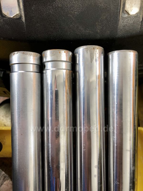

Bei den Gabelrohren habe ich 2 Varianten gefunden. Bild zeigt die Unterseite. Oben ist jeweils eine Entlüftungsbohrung.

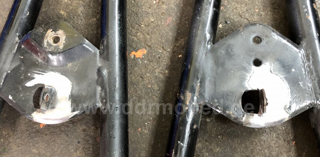

Bei Obergurten habe ich auch 2 Versionen. Die Erhöhung beim Tank habe ich noch nicht gesehen. Wo gehört das hin?! _uhm.gif

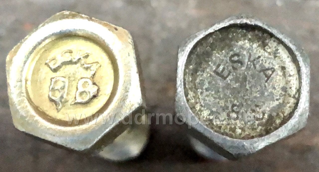

Wie schaut es eigentlich bei den Schrauben aus?! Immer die rechten, oder ist das Baujahr abhängig?

QUOTE (Orionheizer @ 20.06.2020, 10:37)
Hallo der Obergurt mit der Erhöhung ist die neuere, spätere Ausführung da sind dann auch nur 1 Gummischeibe unter und auf dem Tank und die kurze Lagerhülse verbaut, bei der alten Ausführung sind unter dem Tank 2 Gummischeiben und die lange Hülse im Einsatz

Die Schraube links ist passend zum baujahr. Rechts ist später s51

Der Obergurt mit der Erhöhung kam meines Wissens frühestens 1988, eher 1989.
