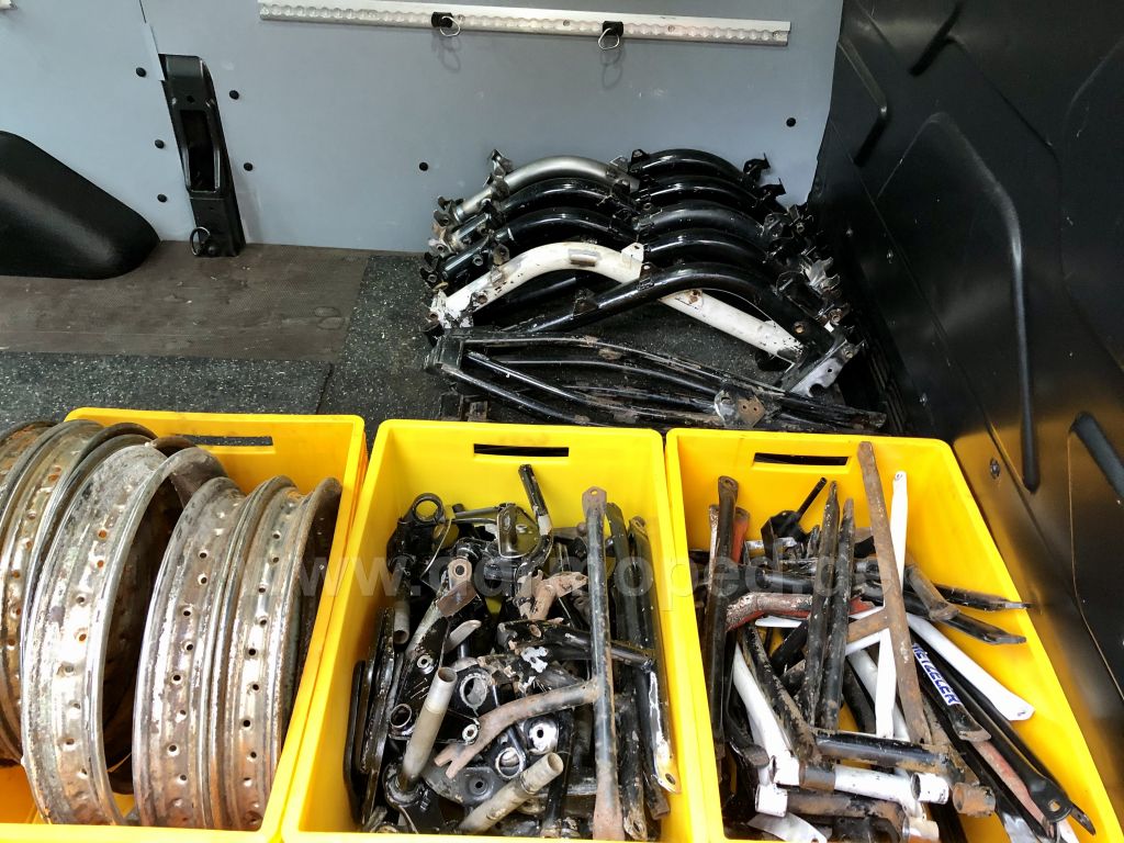

... so ist mir das übrigens aufgefallen.
Dass ich nix vergesse, hab ich immer gleiche Teile zu Häufchen gruppiert.
Heute ging es endlich mal zum Pulvern.
S50B von 1975 Patina-Aufbau
Suzuki Bandit 600 N Kult

QUOTE (Orionheizer @ 21.12.2020, 16:30)

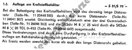

matzerix1985
Geschrieben am: 07.01.2021, 13:47
Beiträge: 27
Mitgliedsnummer.: 11396
Mitglied seit: 07.09.2020
Nochmal zum Thema Rahmenobergurt mit dieser Erhöhung. In den Serviceinformationen ist die Erhöhung in Oktober 1986 als Änderung erwähnt. Also werden diese wohl ab 1987 verbaut worden sein, zeitgleich mit der runderen Tankform. Siehe Bild.
Viele Grüße
Mathias
Das glaube ich nicht so ganz. Meine Enduro E4 habe ich im April 1986 neu gekauft. Wann die genau gebaut wurde, weiß ich natürlich nicht. Rahmennummer. 5706XXX. Die hatte schon den Blähtank, meinem Bruder seine 1984er nooh nicht. Also war da zwischen der Übergang bei der Tankform,. Ich habe mal gehört ab Anfang 1986. Am Obergurt war diese Erhöhung nicht. Das kann ich bestätigen! Diese habe ich persönlich erst viel später mal an anderen Mopeds entdeckt, genau wie es da an dieser Stelle auch manchmal 2 Gewindelöcher. gibt
Gruß, Frank.
matzerix1985
Geschrieben am: 07.01.2021, 15:54
Beiträge: 27
Der Blähtank ist ab 1986 schon verbaut worden ja. Der Obergurt mit der Durchprägung wie gesagt ab Oktober 86 in der Service Info. Wann die ersten davon wirklich verbaut wurden kann wohl niemand richtig sagen.
Viele Grüße
