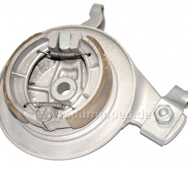

ich habe das eben mal nachvollzogen an einer Nabe mit Achse und Bremsankerplatte. Ist technisch nicht möglich. Wenn sich das Rad dreht, bewegen sich Achse und Bremsankerplatte nicht. Nur die Nabe rotiert in minimalem Abstand über den Bremsbacken. Da die Federn der Bremsbacken aber noch weiter innen in Richtung Achse liegen (siehe Bild) ist eine Berührung der Federn mit rotierenden Teilen ausgeschlossen.
Ich folge der Meinung von Jürgen. Evtl. den Abstand der Bremsankerplatte zur Nabe mit Abstimmscheiben einstellen (ist etwas Tricky). Oder mal den Abstand der Bremsbacken zur Nabe tuschieren, dann siehst du die Wahrheit.

Wenn ich das Bild so sehe können die Schleifspuren an den Federn nur vom Bremsnocken kommen.

Auch wenn das bekannt sein sollte, wiederhole ich es hier nochmal. Es gibt mehrere verschiedene Bremsen/ Räder über die verschiedenen Baujahre und Modelle des SR. Die Teile kann man NICHT mischen. Dann passiert genau sowas wie in dem Bild oben, dass die Federn über den Bremsnocken schleifen. Das wurde leider zu DDR-Zeiten mangels Wissen oder Mangels der richtigen Teile oftmals alles durcheinander verbaut. Das funktioniert eine Zeitlang irgendwie halbwegs aber nie richtig und nie gut.

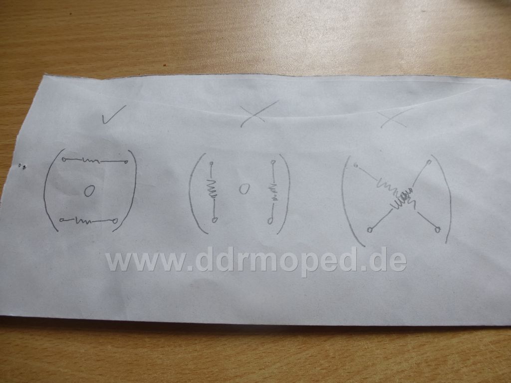

Wenn man die Federn im Bild oben anders herum eingehängt hatte, würde auch nichts schleifen.
