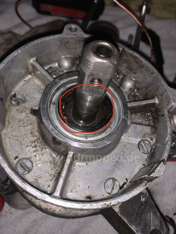

> Dichtung Simson SL1, Welche Dichtung ist das?
Phillipp
Geschrieben am: 19.06.2020, 20:00
Beiträge: 1
Mitgliedsnummer.: 11192
Mitglied seit: 19.05.2020
Schönen Guten Tag, welche Dichtung ist das an meinem Simson SL1 Mofa ?
Bastell
Geschrieben am: 19.06.2020, 20:44
Beiträge: 552
Mitgliedsnummer.: 10969
Mitglied seit: 18.01.2020
Das war mal ein Wellendichtring 25x35,oder 17x30.
Gruß Bernd
chrumi
Geschrieben am: 19.06.2020, 22:38
Beiträge: 763
Mitgliedsnummer.: 2218
Mitglied seit: 12.05.2009
Die Welle hat einen Durchmesser von 16mm
Den Durchmesser des Adapterrings bzw. des Lagersitzes weis ich gerade auch nicht kann man aber messen.
Gruß Mike
Simson Freunde Bairoda
gs51
Geschrieben am: 22.06.2020, 09:29
Beiträge: 1031
Mitgliedsnummer.: 9199
Mitglied seit: 14.11.2016
Hallo, Bastell hat recht, das war ein Wellendichtring mit D 25 x 35 x 7, TGL 16 454 und auf die andere Seite gehört ein Wellendichtring D 17 x 30 x 7, TGL 16 454
