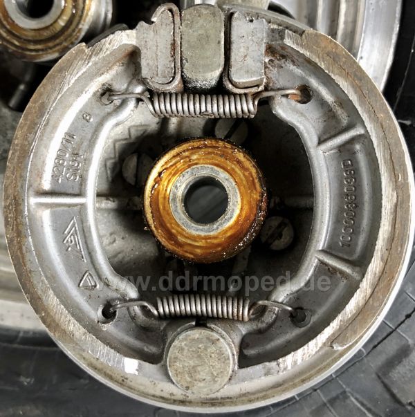

Hallo
Ich habe da eine Bremse, wahrscheinlich SR2.
Aktuell sind Bremsbacken verbaut, die haben einen sehr hellen - fast weißen Belag, ohne viel Metall.
Bekommt man da einen Belag der besser geht, oder wird's einfach nicht mehr?!

So schaut’s aus:

Was soll mehr werden?
Den Belag kannst du ersetzen lassen. Gibt verschiedene Firmen, die das machen. z.B Herr Hahnstein in Coswig.

Die Bremse ist in einem DDR Eigenbau-Moped.
Reifen sind 4.00-8 … durch den kleinen Durchmesser ist es schon mal brauchbar. Wenn man aber die Bremsleistung verbessern könnte, wäre das nicht verkehrt.
Als ich die Reifen erneuert habe, hab ich die Beläge mal abgezogen und festgestellt, dass das Material sehr weich war und quasi kein Metall drin war. Gut, durch Asbest haben die das damals wieweit ausgeglichen. rolleyes.gif
In Kürbitz sieht man ja auch paar schnellere Geräte … kann ja sein, dass sich da auch schon mal jemand um die Bremsen Gedanken gemacht hat.
