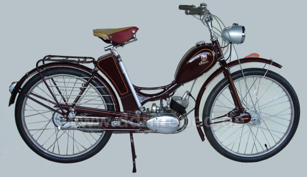

Hallo Leute,
kann mir jemand mal sagen wie der Gasbowdenzug verlegt wird beim SR1 mit den Original Amaturen. Ich hab das Problem das ich, dass spiel, nicht kleiner bekomme noch dazu passt das Röhrchen nicht in die Amatur.
Ich habe mir einen neuen von Bowdenzug Manufaktur besorgt aber so wirklich wird es nicht.
Danke schon mal im Vorraus.
Gruß Tom
Wolfgang
Geschrieben am: 24.06.2020, 16:51
Beiträge: 2979
Mitgliedsnummer.: 195
Mitglied seit: 14.01.2006
Das Röhrchen muss natürlich in die Armatur passen.
Dann wird das Spiel aber noch größer!
Die Hülle des Gasbowdenzuges soll 835mm lang sein,
das Seil incl. Nippel 990mm lang.
Zum Verlegen gibt es nichts besonderes zu sagen. Vielleicht hilft das Foto.

Hallo Tom,
der Zug wird ganz normal unter dem Tank verlegt.
