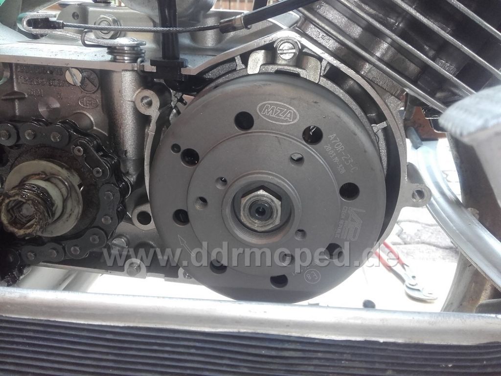

Hallo Simson-Gemeinde!
Wie sind Eure Erfahrungswerte beim Einstellen des Zündzeitpunktes bei Einbau einer VAPE Zündanlage in Standard Motoren der M500 Baureihe ?
In der orig. Montageanleitung von VAPE steht was von 1,4mm vor OT, der gute Martin vom 2Radgeber hat anfänglich bei seinen ersten Videos von 1,8mm vor OT , jetzt plädiert er nur von 1,6mm vor OT.
Ich selber hatte sie anfänglich auf c. 1,7 dann auf 1,5 jetzt bin ich bei 1,6mm vor OT angekommen.
Steffan
