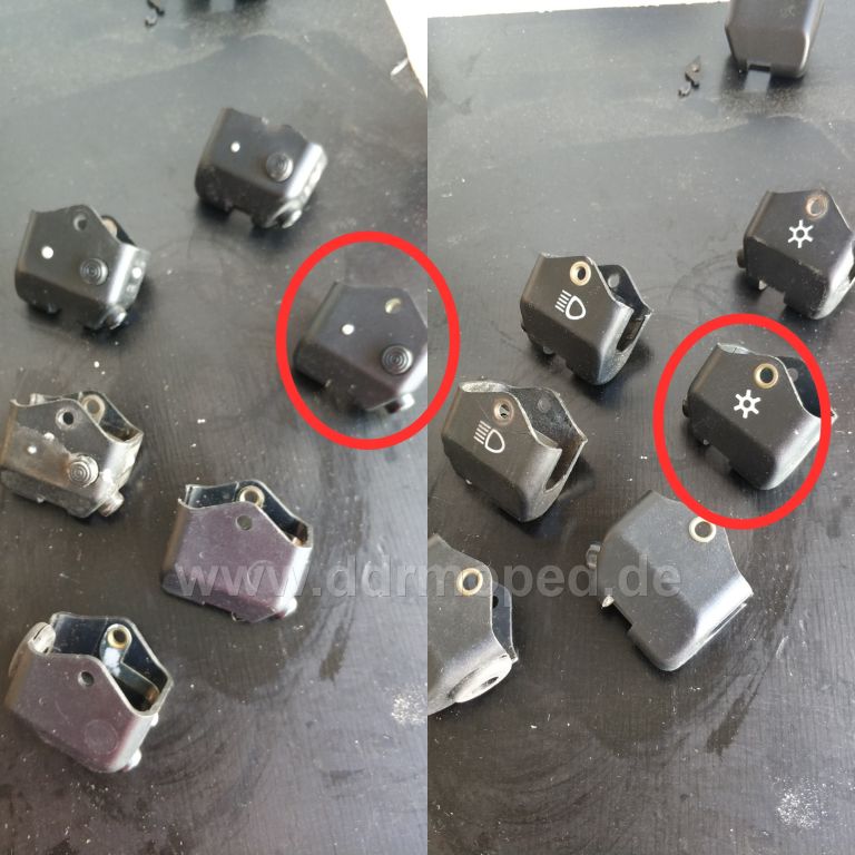

Die Plastikkappen hab ich mehrere da, mit ausschnitt oder ohne für kabel? Alle original ddr
Den solltest du benötigen, ohne Ausschnitt für kabel ist für kr51/2
(mit ausschnitt ist für s51N und E4)
Ganz oben leider defekt der richtige für blinker.
Ganz unten wieder mit ausschnitt, falsch...

Passt definitiv wenn du die richtige Anzahl Druckknöpfe hast? Hast 2 für hupe und lichthupe?
Wenn ja passts.

Die Kappen passen eins zu eins und lassen sich wunderbar tauschen. Die von mango eingerahmte Kappe ist die richtige Abblendschalterkappe, genau diese brauchst Du Kalle. Sie hat auch das richtige Symbol aufgedruckt. Später gab es wie man sieht auch das Scheinwerfer-Symbol.

anderes Symbol automatisch seitlicher Ausschnitt fürs Kabel

habe mir mal die kappe angeschaut, sie ist seitlich etwas eingerissen da wo die Kabel sind. hat hupe und Lichthupe Knopf.
