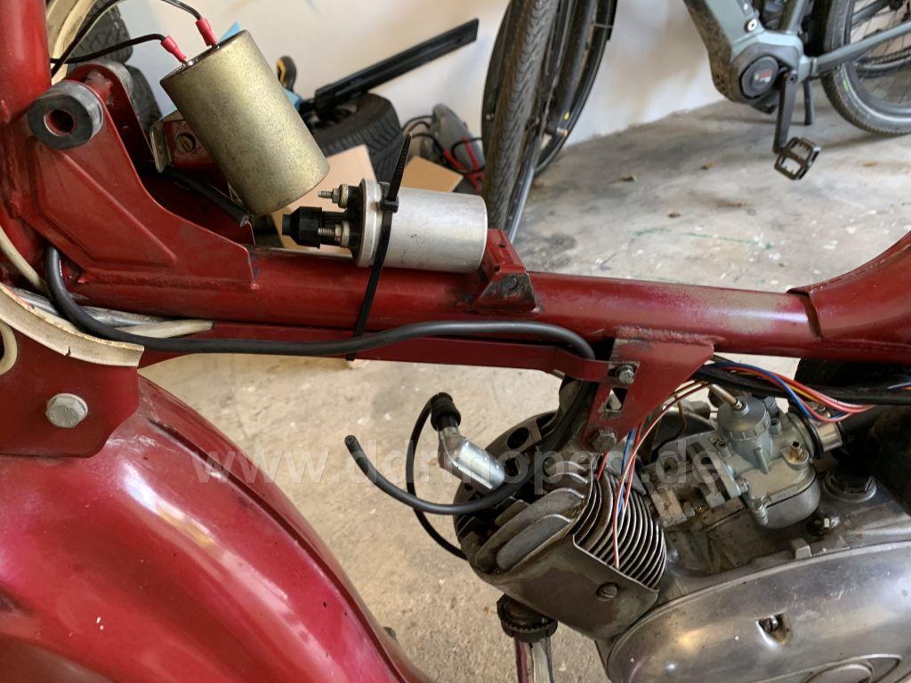

Möchte ihn den Star ein E-Zündung einbauen.
Hat das hier schon jemand gemacht .
Ich weiß nicht 🤔 wo ich das Steuerteil und die Zündspule verstecken kann.
Möchte die original Optik lassen.

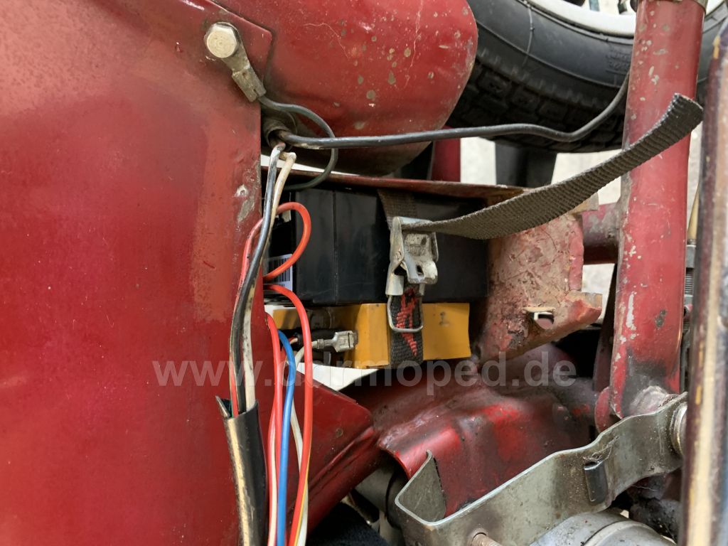

Kann Mann Steuerteil so ein bauen neben der Batterie?
Geschrieben am: 15.05.2023, 17:27
Beiträge: 4429
Kabellängen der Lichtmaschine anpassen und nach dem Schaltplan der KR51/2L verlegen.
Als Steuerteil musst du eines von den flachen nehmen. Das kannst du mit Bauschaum unterm Tank zwischen die beiden Knotenbleche kleben (die wo auch der Blinkgeber dran ist) und zugleich mit Kabelbindern festzurren. Wenn der Bauschaum ausgehärtet ist, hält das ewig.
Die Zündspule musst die kurze nehmen und halt anbringen wie beim Sperber/Habicht. Vielleicht kannst du die ja auch unterm Tank irgendwie nach oben drehen. Musst halt mal sehen ob da Platz ist.

Und die Zündspule so .
Aber mit Halter.

Ich fahre am Sperber das Steuerteil genau wie du neben der Batterie, habe es mit Klebeschaumstoff eingepackt, hält und wackelt nicht. Anschlüsse nach oben zeigend. Allerdings das Flache Steuerteil.
