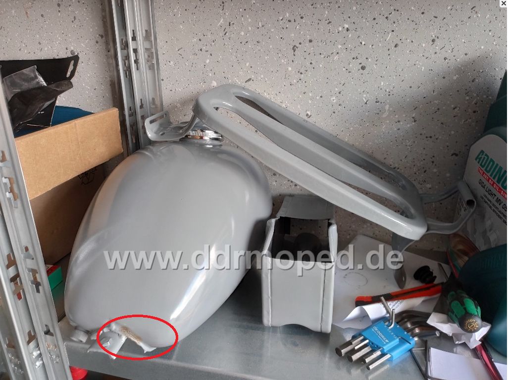

QUOTE (semmelbroessel @ 02.07.2020, 23:36)
Nabend, puh so viele Antworten.
Habe die Essi schon so gepulvert bekommen. Bleibt erstmal so und wird nach und nach zusammengebaut.
Gibt noch ein paar Fehlteile, Sattel z.B und Sattelstütze.
Schutzblech hinten ist tatsächlich verbeult, bleibt auch erstmal so, finde ich lebendig.
Riss im Tank? Habe ich keinen gesehen?
Matthias
PS: Stammtisch in der Stuttgarter Ecke: Auf jeden Fall!!!!
ich hab es mal eingekreiselt - mit deiner Erlauibnis hoffentlich.
Muss zwar nichts sein, sieht für mich aber definitiv komisch und eher nach Undicht aus.
