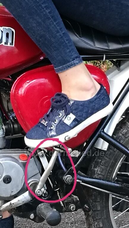

Für diese Halterung brauchst Du die Motorenhalterung links mit rechteckigem Loch. Diese wurde aber nur an den sehr späten Modellen verbaut. Gibt es auch nachzukaufen.
Patty
Patty146
Geschrieben am: 04.07.2020, 12:58
Beiträge: 196
Mitgliedsnummer.: 10357
Mitglied seit: 25.11.2018
Mein Freund hat an seinem S51 ebenfalls die normale Motorhalterung verbaut gehabt. Und an dieser nicht rumschneiden wollte, und auch nicht gegen eine spätere ersetzen wollte hat er sich eine Art Winkel gebastelt. Das sieht dann so aus und funktioniert tadellos. Ich hoffe man erkennt was. Notfalls kann ich nachher noch genauere Fotos machen.
Patty

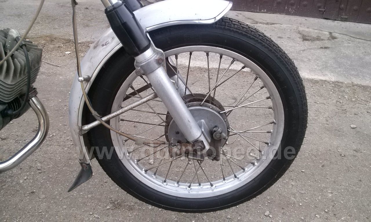

Ja, jetzt bin ich ein bissel im Bilde , wie und wo der hin soll.
Ich dachte der Schalter unterbricht den Schromkreis , wenn die Feder gespannt wird.
Aber is genau andersrum, auf Zug läßt der Strom durch.
Und ja , so eine Blechhalterung fertige ich mir auch selber an, das geht schon.
Ich sage mal so, ganz unbedarft bin ich in der Thematik nicht, da ich schon als
15 jähriger "TUNER" an meiner Jugendweihe S50 B sowas in der Art an der Vorderbremse
verbaut hatte.
Allerdings nur halt mit nem Schalter, der auf Zug stromlos ist.
War / ist ein Trabi-Schalter vom Rückfahrscheinwerfer.
Weiß nicht , ob man das auf dem Bild erkennt.
Denn Blechwinkel und das schwarze Kabel auf alle Fälle.
