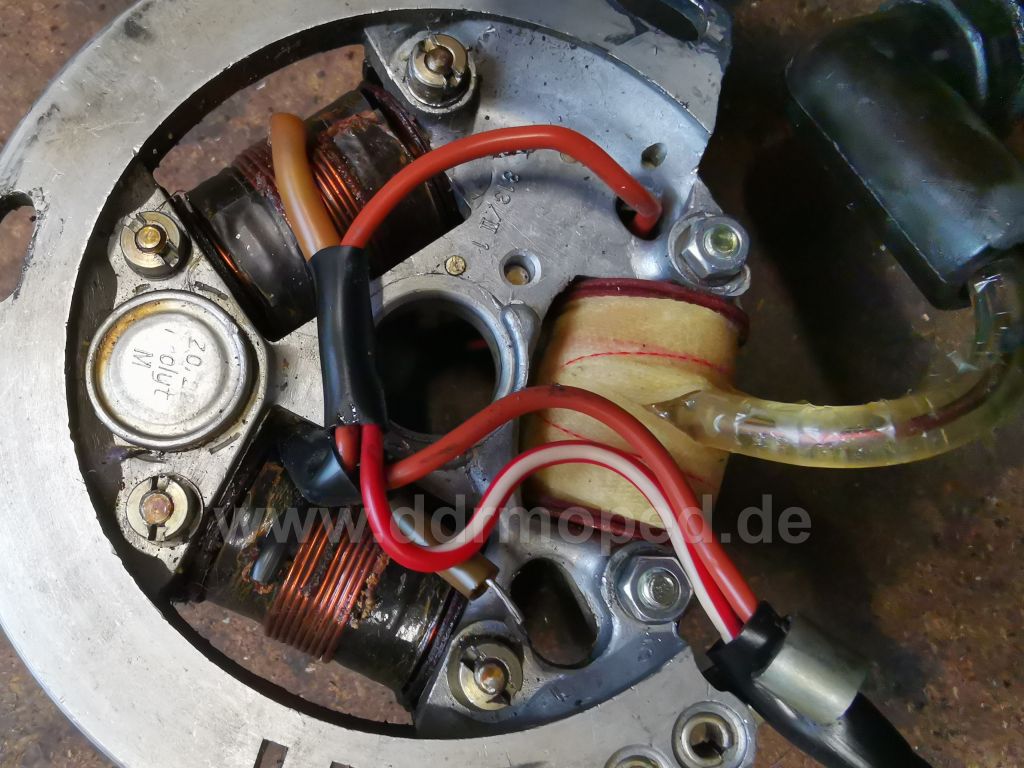

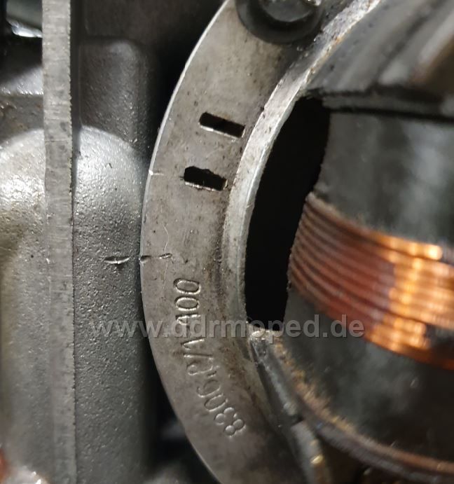

Setze mal ein Bild mit der Grundplatte rein ! Die richtige Grundplattennummer müsste lauten: 8306.8/1-100
Martin 123
Geschrieben am: 08.07.2020, 18:13
Beiträge: 19
Mitgliedsnummer.: 11265
Mitglied seit: 28.06.2020
Das ist sie
Martin 123
Geschrieben am: 08.07.2020, 18:14
Beiträge: 19
Das ist sie
Emkay
  Geschrieben am: 08.07.2020, 22:43
Beiträge: 186
Mitgliedsnummer.: 10304
Mitglied seit: 19.10.2018
Leider ist dein Bild abgeschnitten...
Die ist auf dem äußeren Rand zu finden
Danke und viele Grüße aus Wojerecy,
Markus
Emkay
Geschrieben am: 08.07.2020, 22:56
Beiträge: 186
Kommt mir das auf dem Bild nur so vor, oder ist hier das Kabel wirklich ab _uhm.gif
Das wäre das für Rück / Bremslicht. Damit wäre das das "fehlende" dritte.....
Markus
chrumi
Geschrieben am: 08.07.2020, 23:12
Beiträge: 763
Mitgliedsnummer.: 2218
Mitglied seit: 12.05.2009
Aus dem Kabel muss eine rot/weise, eine rot/gelbe und eine braune Ader kommen.
Die rot/weise und die rot/gelbe Ader geht jeweils auf eine Spule.
Die braune Ader auf den Kondensator.
Gruß Mike
Simson Freunde Bairoda

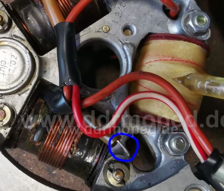

Geschrieben am: 08.07.2020, 23:13
Beiträge: 12039
Womit der Fehler gefunden wäre . Das gehört an die 18W-Spule gelötet.
Martin 123
Geschrieben am: 09.07.2020, 03:50
Beiträge: 19
Ich muss noch ein Kabel an löten was jetz blau eingezeichnet ist?
