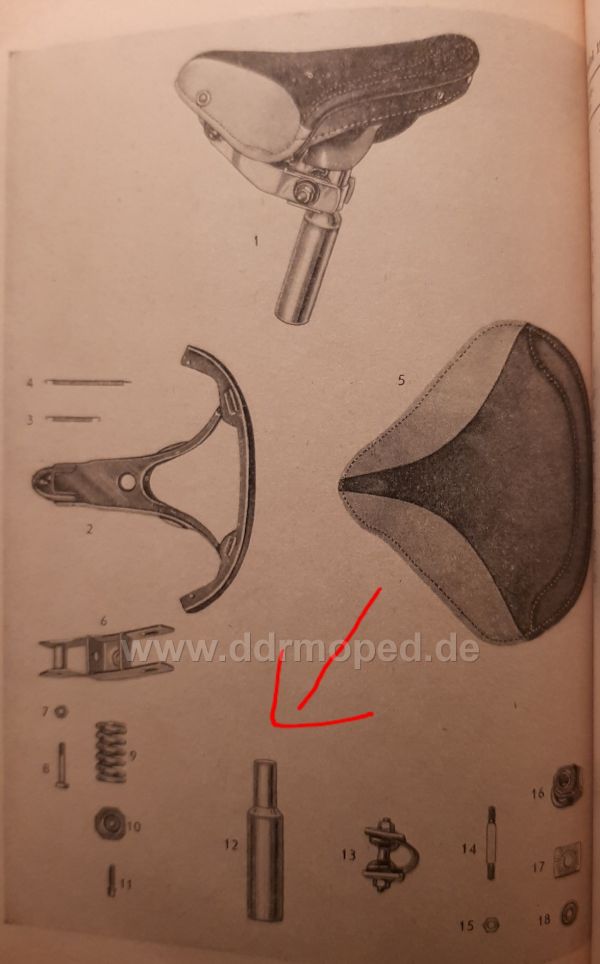

Kommt da die sich verjüngende Sattelstütze dran?
Matthias

Ja, dafür die Schelle Nr. 13 von Jürgens Bild hast.

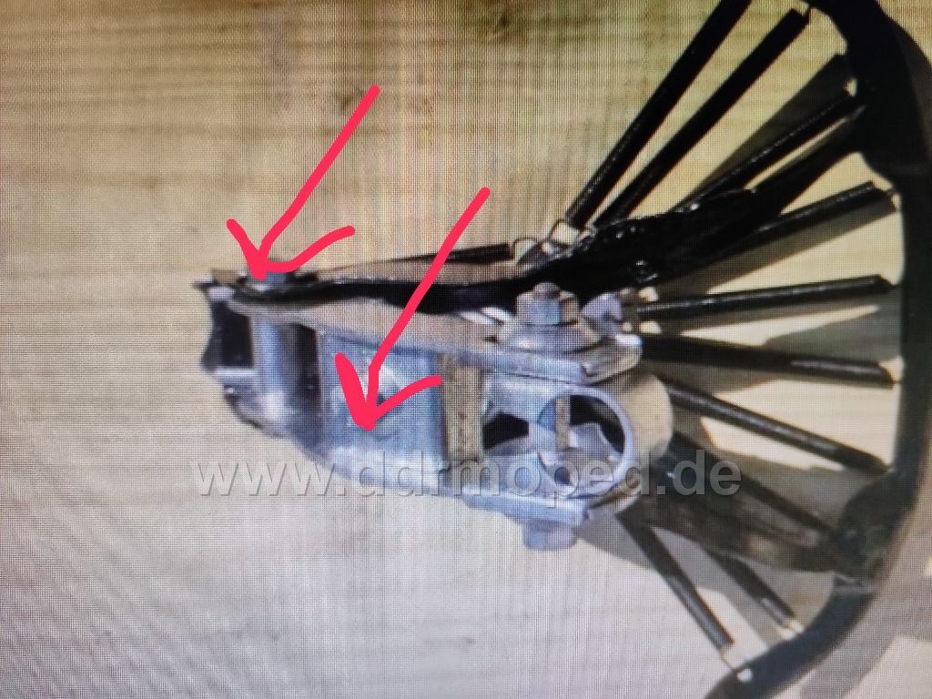

Habe noch was gefunden....
semmelbroessel
Geschrieben am: 11.07.2020, 11:26
Beiträge: 19
Mitgliedsnummer.: 2552
Mitglied seit: 08.08.2009
Und noch die Frage: Welche Schrauben benötige ich an den markierten Stellen?
Danke und Gruß
Matthias

Geschrieben am: 11.07.2020, 17:29
Beiträge: 2979
Mitgliedsnummer.: 195
Mitglied seit: 14.01.2006
In die Sattelnase gehört eine Sechskantschraube M8x45 mit Mutter.
Dann fehlt Dir noch die Druckscheibe (Pos 10) aus Jürgens Zeichnung.
In deren Innengewinde gehört eine Linsenschlitzschraube, deren Kopf sich dann in dem Schacht von Jürgens Teil 6 abstützt, um die Sattelfeder zu spannen.
