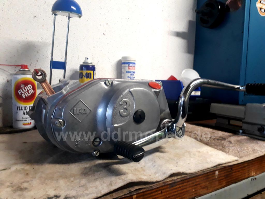

heute gings mal wieder weiter. Der Motorrumpf ist nun komplett fertig. Marcel meinte, dass ich unbedingt den 3-Gang-Deckel trotz 4-Gang-Getriebe drauf bauen soll, damit dann später alles stimmig ist. rolleyes.gif

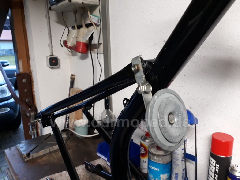

Dann hab ich heute mal noch in meinen Ersatzteilen rumgekramt, weil ich mich erinnern konnte, dass in der Kiste, die mir der Verkäufer des Mopeds damals mitgab, auch eine Hupe drin lag. Diese war komplett mit schwarzer Farbe, naja, lackiert wäre übertrieben, sagen wir mal "besprüht".
Mein bester Freund, Mr. Aceton, hat dem ein Ende bereitet. Wie sich raustellte, dürfte das die originale Hupe sein.
Nach meinen Recherchen hatten auch die ČSSR–Versionen, wie andere Exportfahrzeuge auch, eine andere Hupe dran.

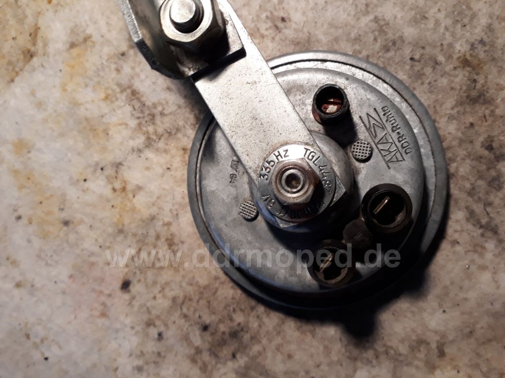

6V, 335 Hz von AKA. Der Quartalsstempel ist von IV/84, also schätze ich, dass es wirklich die originale Hupe ist. Aufgrund der größe denke ich, dass sie lauter ist, als die Standard-Hupe. War wahrscheinlich Vorschrift in der ČSSR.

Ich gehe mal davon aus, dass sie an der Schraube für den Rahmenobergurt mit dran gehört. Passt zumindest wie die Faust aufs Auge. Auch in den tschechischen Kleinanzeigen findet man viele Fahrzeuge, an denen die Hupe so unter dem Tank befestigt ist.
Problem:
Leider funktioniert die Hupe nicht. Ich habe schon probiert Spannung anzulegen, leider gibt das gute Stück keinen Ton von sich. Hat jemand einen Tipp, wie man sie evtl. wieder zum laufen bringt, ohne sie zu zerlegen?
In Fachkreisen wird der Dreigangdeckel auch Diebstahlsicherung genannt laugh.gif

Max, die Hupe ist korrekt montiert. Ohne sie zu zerlegen kannst Du nur mal mit einem Hammerstiel oder Ähnlichem bei gleichzeitigem betätigen der Hupe gegenschlagen. Manchmal ist die Membran nur verklebt.
Anderenfalls, da Du ja eh 12V einbauen wolltest, gibts hier eine optisch passende: https://www.sausewind-shop.com/hupe-12v-100...-rt-ts-etz.html
Die habe ich selbst an meiner MZ verbaut und bin von Qualität und Klang begeistert. thumbsup.gif

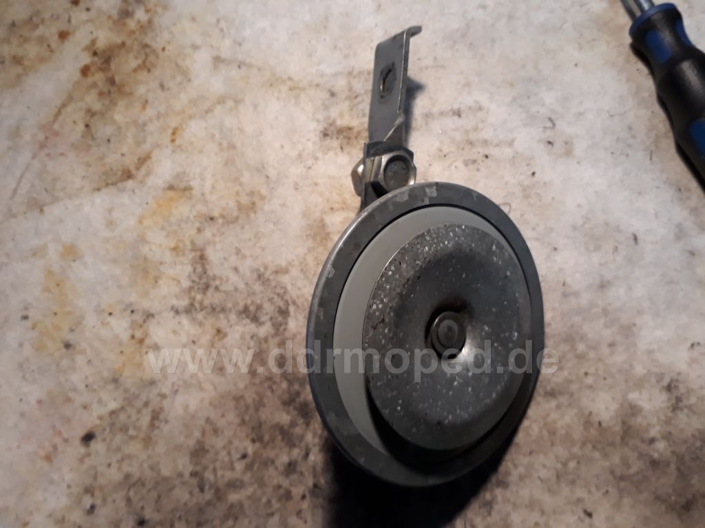

Im Westen gibts auch Hupen.
Im 2. Bild sind Maße.
Könnte das ein stilechter Ersatz sein?
Nur komplett in schwarz wäre das Optimum.
