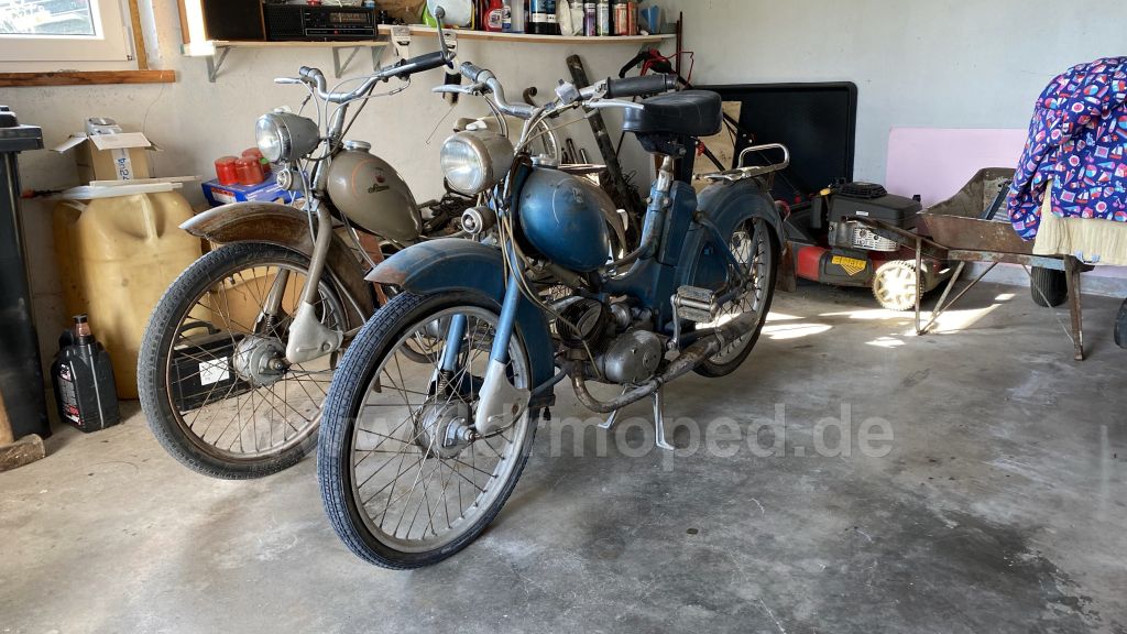

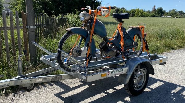

Hab mir heute noch einen SR2E gekauft. Baujahr 1963. Es fehlen noch ein paar Teile. Ich poste morgen noch mal ein paar Bilder. Vielleicht kann ja jemand helfen bei den fehlenden bzw. falschen Teilen.

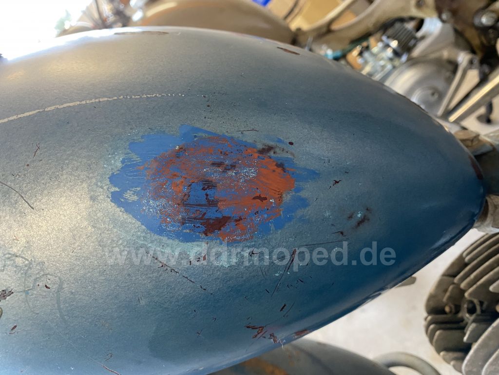

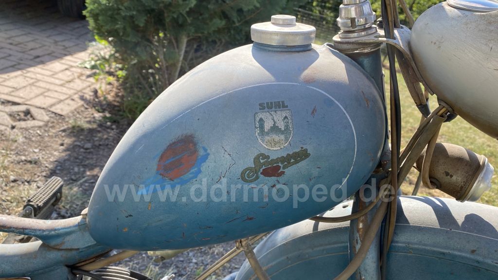

Hab mal angefangen den Tank etwas aufzubereiten. Da hat mal Jemand irgendwelche Farbe drauf gepinselt. 😟

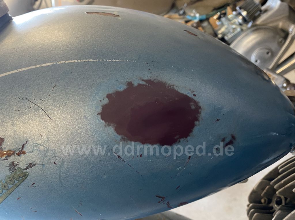

Hab ein bisschen mit 2000er Nassschleifpapier geschliffen und einiges wegbekommen. Kann es sein, dass der Rest jetzt die Grundierung ist?

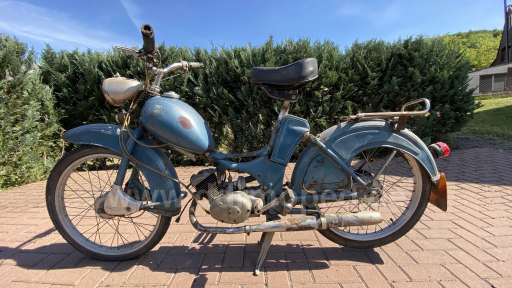

Falscher Auspuff, falscher Gepäckträger, falsches Rücklicht und falscher Sattel. 😮

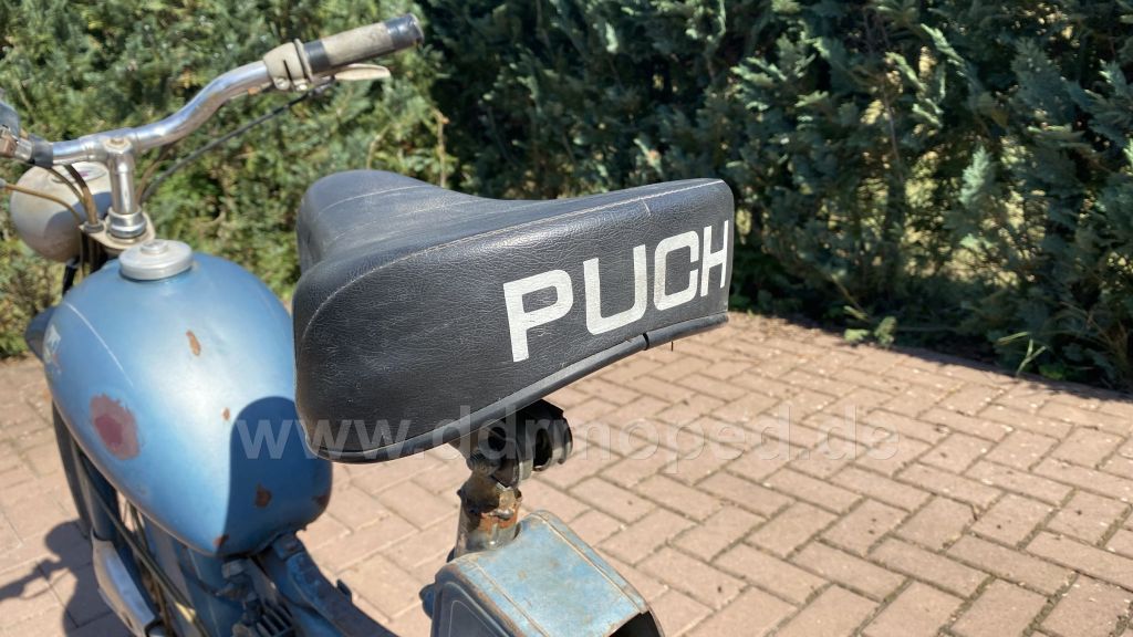

Ein furchtbar hässlicher Sattel 🤢

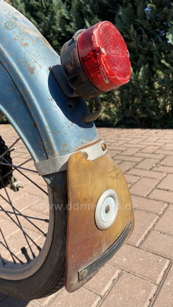

Ist das Rücklicht vom Simson Mofa?

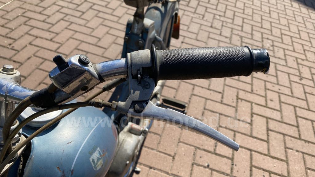

Eigenartiger Platz für den Abblendschalter. 😝

Der Rest ist maron. Die Hammerschlagblauen Teile sind immer maron oder beige vorlackiert.

...oder weitere Farben die gerade Verwendung fanden, z.B rote Lackierung.

Das mit dem Maron könnte hinkommen. Ob da mal eine Kniedecke oder irgend etwas Ähnliches verbaut war? Sind auf beiden Seiten diese abgewetzten Stellen.

Das mit dem SL 1 Rücklicht ist aber nicht Original? Bei Facebook hat mir einer geschrieben, dass bei dem hammerschlagblauen SR2E von seinem Schwiegervater das gleiche Rücklicht verbaut wäre.

Original kann ja schon mal nicht sein, da das Mofa erst 1970 angeboten wurde.
Das Rücklicht wurde auch als Ersatzteil vertrieben. Ab und zu sieht man diese Dinger am SR 2/2E.
