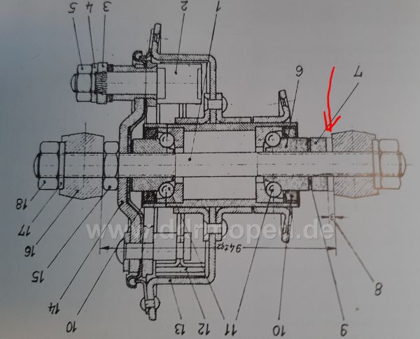

Geschrieben am: 24.07.2020, 05:09
Hier zur Übersicht noch ein Bild von der Optima-Nabe von vorn. Zwischen Nr 7 (Kontermutter Konus) und Nr. 8 (Tachoantrieb) muss die Distanzscheibe. wink.gif

Guten Morgen in die Runde, ich habe das Problem gelöst, es war zwar eine Scheibe zwischen Nabe und Mitnehmer, aber anscheinend war die zu dünn.
Ich habe die ausgewechselt und siehe da, alles dreht sich wie geschmiert.
