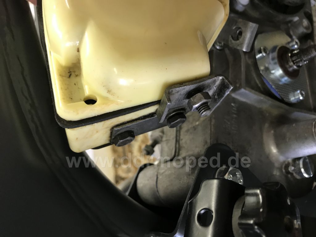

Ich bin grad am Rätseln, wie ich den Luftfilterkasten befestige.
Hat eventuell jemand ein Foto, auf dem das zu erkennen ist?
Danke und Grüße.
Sebastian.

Dir fehlt ein Haltewinkel, der an die obere Motorbefestigungsschraube kommt. Dieser sieht so aus:

Das macht natürlich Sinn mit dem Halter. Danke für die Antwort und den link.

Ein Stück 3 oder 4mm Blech, Säge, Feile, Bohrmaschine, Hammer und Schraubstock ...
... oder
sowas hier
05.08.2020, 19:00
(Unhold @ 05.08.2020, 17:23)
... oder
sowas hier
Ach, Unholdiger...
Es wird sich schon noch so ein originales Winkelchen auftreiben lassen...

Habe mittlerweile einen Halter im Teilemarkt von Motte99 bekommen.
