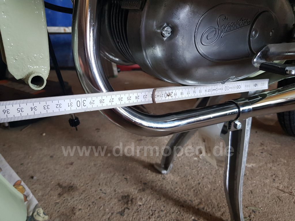

Hier ein Foto mit neuem schwingenträger leider ist hier der Abstand auch zu kurz

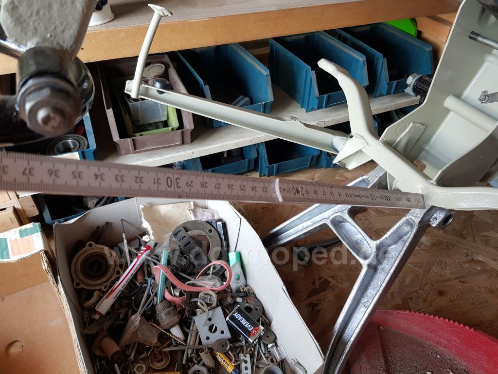

Und hier die Maße von meinem anderen Projekt

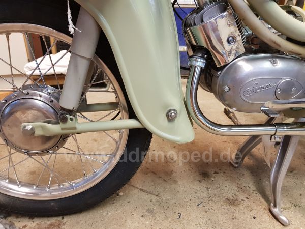

Hier noch mal ein Foto von der seite

Ich hatte mir heute auch eine Lehre gebastelt womit ich überprüft habe ob das Rohr wo der schwingenträger befestigt wird verzogen ist ... und ich konnte nichts feststellen ist alles genauso wie bei meinem anderen Projekt

Also der Krümmer passt, wenn der vom KR51 wäre, könnte man den Auspuff garnicht dranstecken. Messe mal vom oberen Gabellaufring, zu hinteren Motorhalterung(Schraube).
Gruß Bernd

Ca 58,5 von Mitte Rohr bis Mitte Bohrung Schrauber von der motoraufhängung

Ist das bei Deiner anderen Schwalbe auch so?
Gruß Bernd
Geschrieben am: 08.08.2020, 10:18
QUOTE (pitsonkel @ 08.08.2020, 09:23)
Außer einem bunten Mix der Bauteile aus verschiedenen Modelljahren erkenne ich nichts.
Der Rahmen sieht auf dem Bild ok aus, oben die Knotenbleche zum Steuerrohr scheinen auch heil zu sein.
Aber wenn das mit einem 2. Schwingenträger genau so schlecht ist, sind entweder beide Träger hin oder der Rahmen hat einen Schaden, den man auf den ersten Blick nicht erkennt.
Mfg Andi
