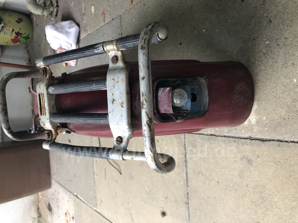

Hallo zusammen,
Ich musste mir sagen lassen, dass dieses Hinterrad-Blech ursprünglich zu einem Star gehörte...passt das?
Leider kleben auf der vermutlich vorhandenen Originalfarbe zwei weitere Farbschichten (blau und weinrot).
Das Teil selbst befindet sich im Ausbauzustand...

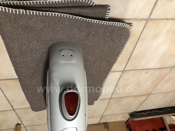

Bild 2

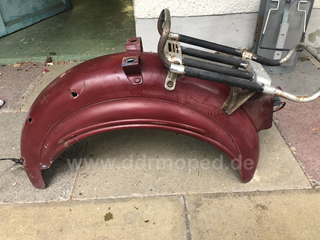

Und Bild 3
S50FanPL
Geschrieben am: 12.08.2020, 05:43
Beiträge: 766
Mitgliedsnummer.: 9059
Mitglied seit: 22.08.2016

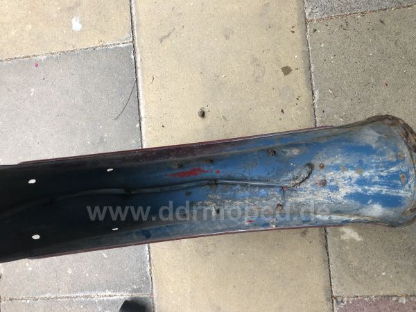

Ja das stimmt. Man sieht ja auf dem dritten Bild ein fitzelchen vom Original Rot.
Gruß Nathanael

Danke, die rote Stelle in der Innenseite hatte ich auch entdeckt, war mir aber bei den vielen unterschiedlichen Lackierungen des Blechs nicht sicher.

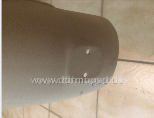

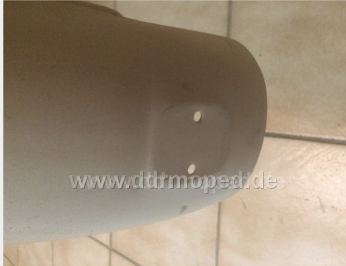

Hier von Neckermann Spatz
Geschrieben am: 14.08.2020, 22:55
Stimmt ! Die kleinere Aufnahme für das 3W-Horex-Rücklicht.
Geschrieben am: 15.08.2020, 12:32
Beiträge: 4434
QUOTE (domdey @ 14.08.2020, 22:55)
Denkste nicht, dass das Löcher für das Versicherungsschild sein könnten?
Das Rücklicht liegt doch höher.
Geschrieben am: 15.08.2020, 21:06
Nein, dann würde man diese Löcher auf dem Foto auch sehen.
