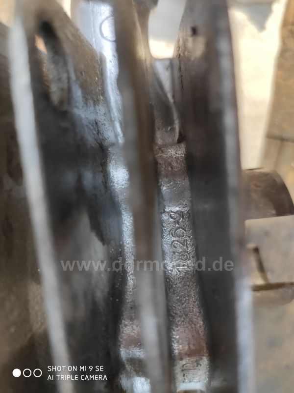

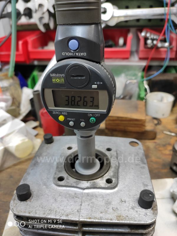

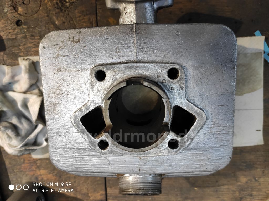

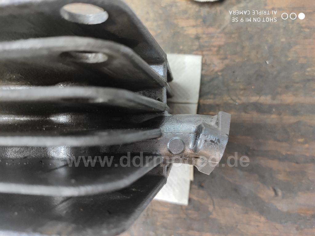

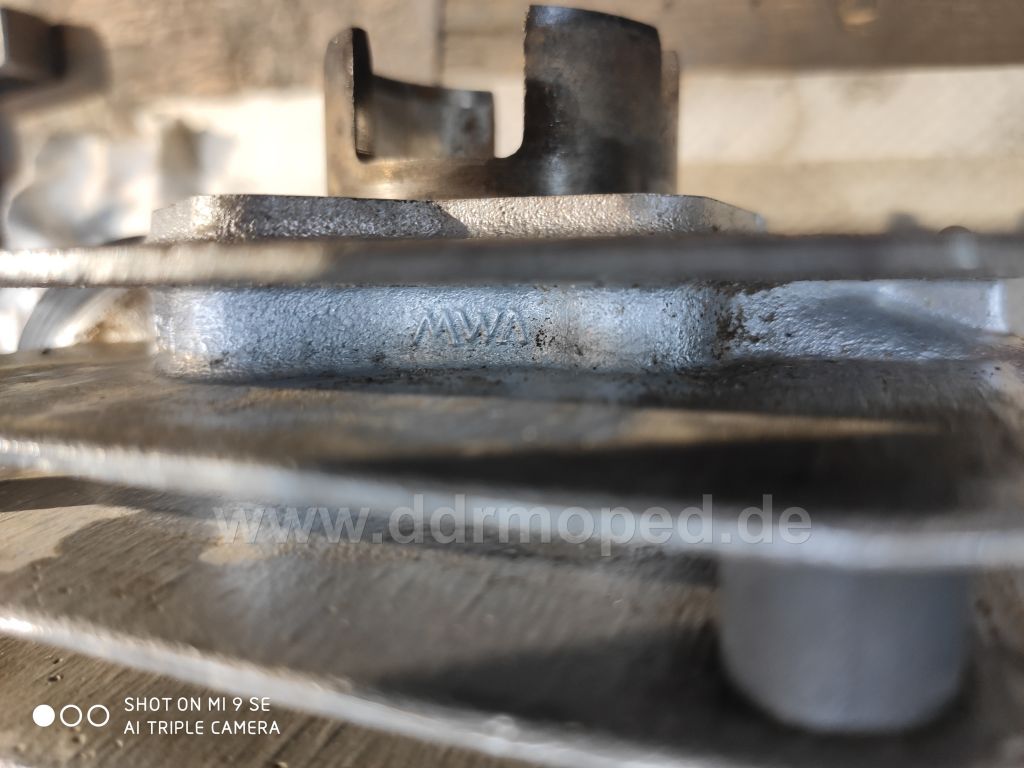

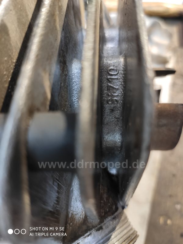

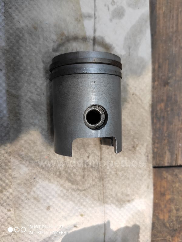

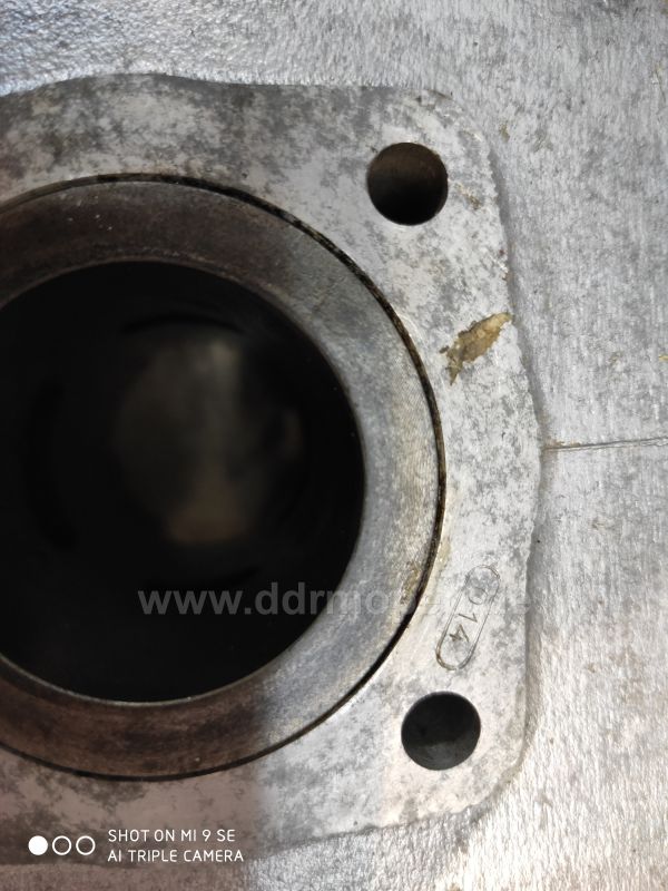

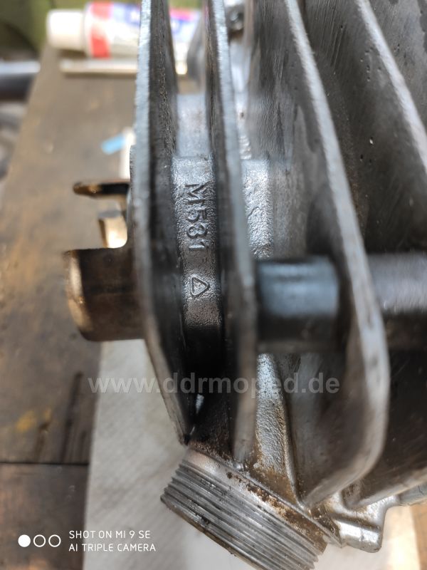

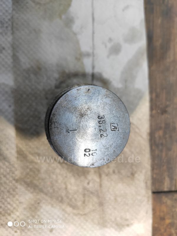

ich habe einen Zylinder und Kolben S51 bekommen. Ich möchte vor der Weiterverwendung sicher gehen, das es original DDR Material ist und für 60Km/hm, also keine gedrosselte Version, z.B. für 50 Km/h. Giebt es Merkmale, an denen man dies erkennen kann? Ich hab von meinem Set mal Fotos gemacht.

Bild 3

Bild 4

Bild 5

Bild 6

Hier der Kolben Bild 1
Andreas51
Geschrieben am: 15.08.2020, 16:47
Beiträge: 372
Mitgliedsnummer.: 5164
Mitglied seit: 02.02.2012
Kolben Bild 2

Hallo, ist original DDR. Am vergaser Flansch links steht noch eine Gussmarkierung mit dem Herstellungsjahr. Aus den Bilder kann man leider nicht erkennen ob es 60 kmh ist. Müsstet den Zylinderfuss ablichten. Mfg andi cool.gif

Hallo Andy,
Es steht leider kein Jahr drauf.

Wenn es 50km/h ist, sollte von oben her gesehen, auf den Einlassstutzen eine 5 stehen.
Kolben sieht für mich nicht wie DDR Megu aus.
Die DDR Kolben haben inne das Megu Logo, allerdings gibt Nachbau Kolben auch mit Megu Logo.
essiquäler
Geschrieben am: 16.08.2020, 21:15
Beiträge: 2713
Mitgliedsnummer.: 1154
Mitglied seit: 06.03.2008
Der Kolben ist Nachbau nicht original.

Ich würde immer in Auslass schauen. Hab grad einen neuen Ungarn-Zylinder von der S50 hier. Da ist das Auslassloch in der Buchse nur halb so hoch wie der Kanal. Klar, dass das nicht 60 fährt! rolleyes.gif
Auf dem Anschluss zum Vergaser war ein großer Klecks orange Farbe.
S51 gab es das auch. Mit der Farbe bin ich unsicher.
Das kann man ja "korrigieren" und dann hat man einen tollen, neuen DDR Zylinder.
