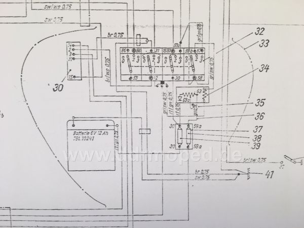

Hallo in die Runde, ich habe ein S50B2 Bj.87 geschenkt bekommen smile.gif Alles gut soweit. Ein einziges Problem gibt es. Wenn ich den Blinker nach links einschalte, höre ich den Blinkgeber recht laut. Ohne das es blinkt. Beim Blinken nach rechts, kommen aus dem Steuerteil ähnlich Hupgeräusche. Das klingt wie bei einer Alarmanlage. Einen Schaltplan habe, komme da jedoch nicht so richtig weiter. Habt ihr einen Tipp, wie ich systematisch vorgehen kann ?

Blinkgeberbaujahr muss ich nachsehen. Steuerteil = elektronische Zündung. Im Schaltplan Bauteil 30.

Das aus dem Steuerteil Geräusche kommen, habe ich noch nicht gehört, aber gut, ich gehe mal davon aus das die Batterie voll ist, vom Zündschloß Klemme 15 zu Blinkgeber 49, von Blinkgeber 49a zum Blinkschalteranschluss Mitte, vom Blinkschalter rechts,links in den Hertzkasten zur Steckleiste, von der Steckleiste zu den Blinkleuchten. Alle Blinkleuchten auf Masseanschluss prüfen.
