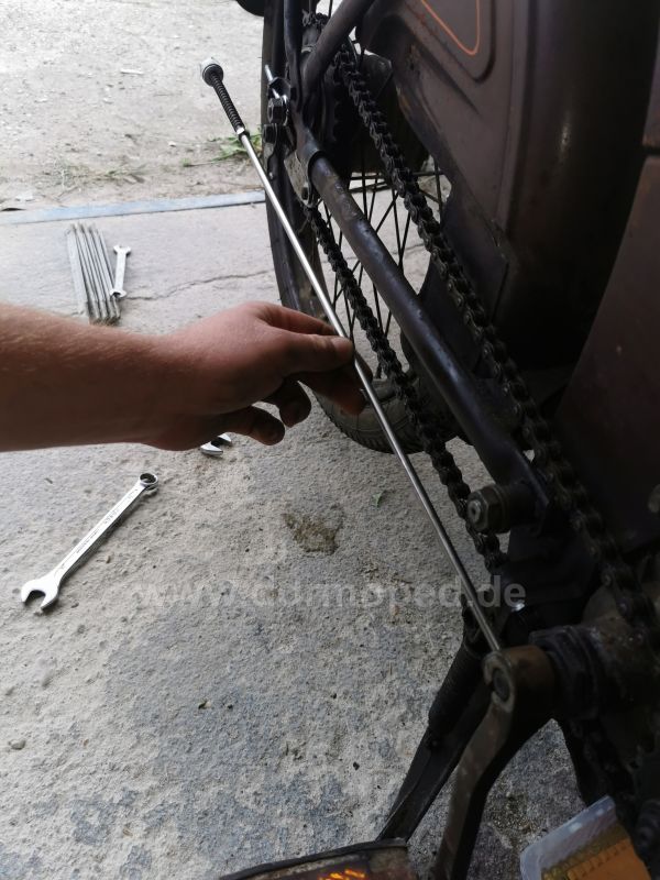

Ich grüße euch,
Ich habe folgendes Problem ich bin aktuell dabei einen Sr2e zu restaurieren und habe erstmal sämtliche Teile bestellt die nicht mehr vorhanden waren unter anderem die Bremsstange (Rücktritt) nun mein problem das ich diese warum auch immer nicht in der Bremse eingehangen bekomme die Spannung wäre zu groß und die Bremse würde nachdem betätigen sich nicht mehr lösen.
Könnt ihr mir sagen was ich falsch gemacht.
Grüße aus Leipzig Alex 😊

Andersrum anbauen. Mach mal ein Bild von der Einhängung am Motor.

Den Bremshebel vom Nocken abschrauben und dann auf das Gestänge aufstecken.
Geschrieben am: 27.08.2020, 14:33
Die Bremsstange beim SR2/2E ist etwa 53 cm lang, die vom SR 1 etwa 55 cm. Offensichtlich hast du die lange Variante erwischt. _uhm.gif hmm.gif
Geschrieben am: 27.08.2020, 16:20
Ich glaube mich zu erinnern, dass es bei den Nachbau-Bremsstangen auch Abweichungen im Biegeradius, bzw. Winkel der vorderen Aufnahme kam.
Wenn das Teil nicht wirklich 2x 90 Grad gewinkelt ist, kann es nicht in die richtige Richtung zeigen.
Ist jetzt blöd, dass du kein "Altteil" zum Vergleichen hast.
Mfg Andi

Einkürzen und zur Not das Gewinde etwas erweitern. Aber bei der Länge berücksichtigen das der Hebel evtl. nachgestellt werden muss.

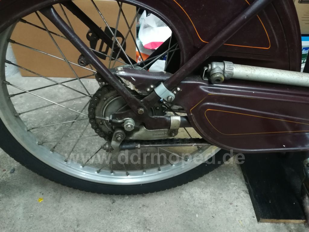

Geschrieben am: 30.08.2020, 11:38
QUOTE (andi2 @ 30.08.2020, 10:51)

Ich grüße euch konnte leider Arbeitsbedingt erst jetzt antworten.
Die Bremsstange würde ich nochmal nachmessen nicht das ich wirklich die falsche erwischt habe.
Den bremsnocken hatte ich schon locker da bekomme ich auch die Bremsstange eingehangen aber die ist halt wahnsinnig unter spannung so das die Bremse dann nicht mehr löst.
Das war auch meine Vermutung das der Biegeradius vorn nicht hinhaut.
Ich würde euch nochmal ein paar Fotos machen und die dann hier reinstellen vielleicht führt das dann zu einen Ergebnis.
Grüße Alex

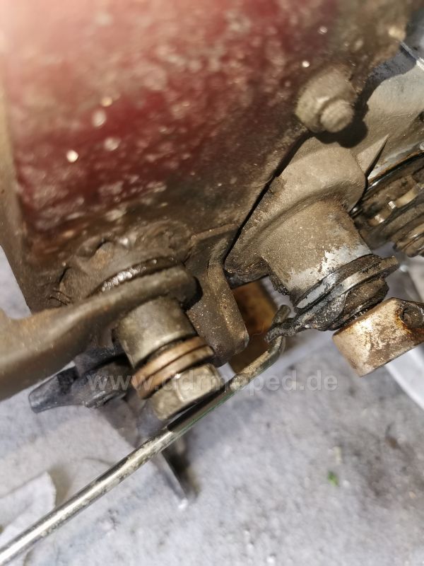

So hier noch die Bilder

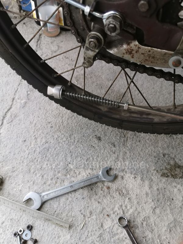

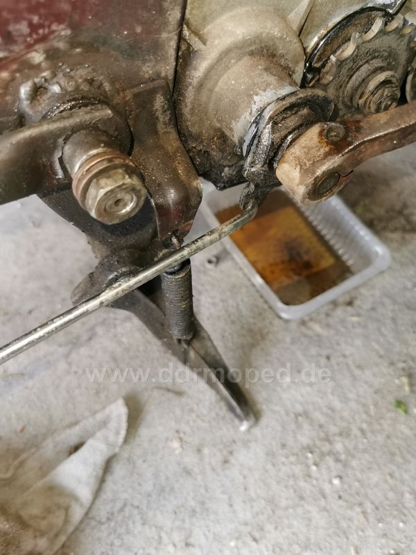

Dietzi70
Geschrieben am: 06.09.2020, 13:41
Beiträge: 26
Mitgliedsnummer.: 4085
Mitglied seit: 28.12.2010
Hier das nächste

Die Biegeradien der Bremsstange stimmen nicht, daher passt es nicht. Eventuell kannst Du da was nachbiegen, oder die Stange ist nicht verwendbar.

Der Bremshebel am Motor ist doch verkehrtrum
