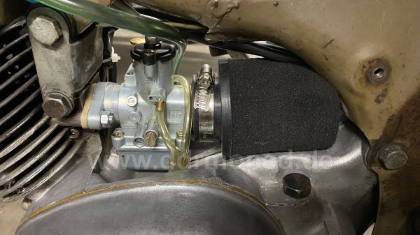

Vergaser 18mm

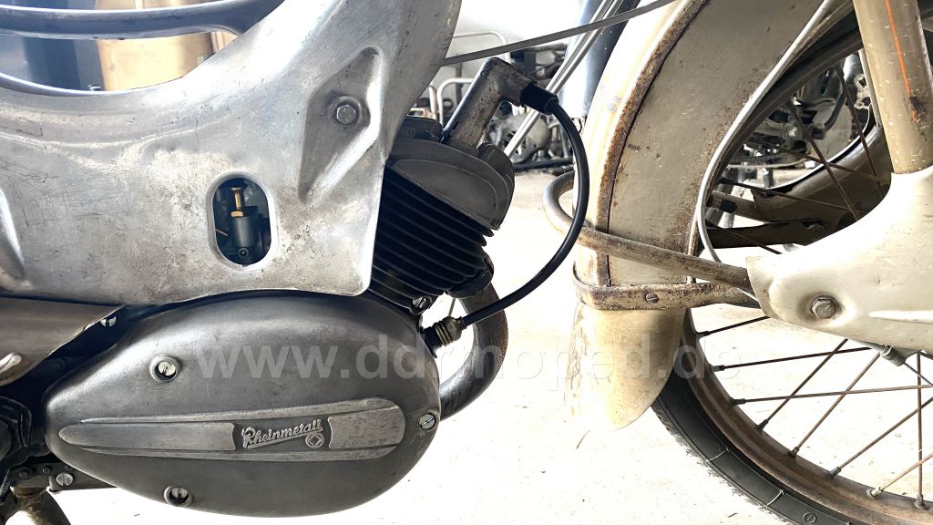

Das auffälligste ist halt der Auspuff. Soll mal noch eine Spitztüte dran.
Geschrieben am: 12.10.2020, 19:35

Ist alles Geschmackssache. Funktionieren tut der Zylinder mit dem Auspuff am besten.

QUOTE (BjörnHeinze @ 12.10.2020, 19:26)
Vergaser 18mm
Gut Zylinder und Auspuff ist das eine aber ein 18er Vergaser ,... ?
Hast Du schon mal einen 16er im Vergleich getestet ?
Wie hoch dreht denn der Motor ? Unsere Rennkarre macht mit 16er und Serienauspuff 12.000 U / min und ca. 7 PS am Hinterrad. Ein 18er hatte nur Mehrverbrauch und ein geringeres Drehzahlband mit sich geführt, wobei ich aber nicht die Steuerzeiten deines Zylinders kenne. Der Auslass sieht für einen RH 50 recht groß aus. Wieviel Grad Vorauslass hat das Teil ?
Gruß Matze

QUOTE (Doc Holliday @ 13.10.2020, 12:05)
Vergaser 18mm
Gruß Matze
Ich habe den Zylinder nicht selber gebaut. War ein Bekannter von mir und der weiß schon was er macht. Die Steuerzeiten sind auch recht human ausgelegt, alles eher auf Drehmoment und nicht auf Drehzahl. 12000 Umdrehungen macht der Motor sicher nicht. Die Flächen von Einlass und Überströmer sind schon passend für den 18er Vergaser. Und das Drehzahlband verbreitert sich bei einem größeren Vergaser.
Allerdings war ich auch noch nicht auf einem Prüfstand.
