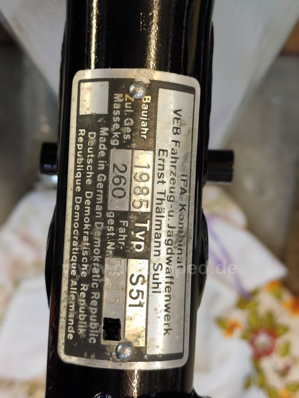

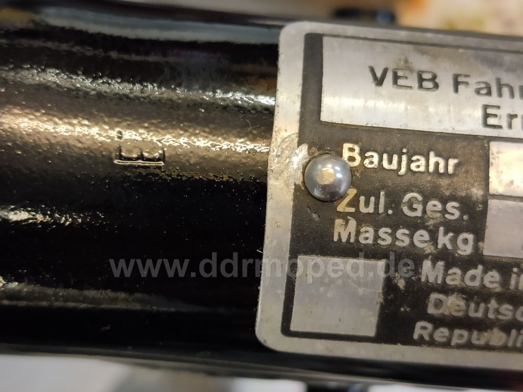

ich habe einen S51-Enduro-Rahmen, da ist auf dem Steuerrohr über dem Typenschild ein E eingeschlagen.
Steht das E für Enduro oder für Export? Auf dem Typenschild kann ich keine Exportmerkmale sehen. Weis jemand was darüber.?

Hier noch das Bild vom Typenschild.

Also für Enduro steht es nicht. Ist es denn ein Endurorahmen mit Lasche?
Entweder E wie Export oder E wie Ersatz.
Tendiere aber eher zu Export.
Mfg Andi

Der Rahmen ist mit der Enduro-Lasche.

Einen Buchstaben da in dem Bereich haben Exportmodelle.
