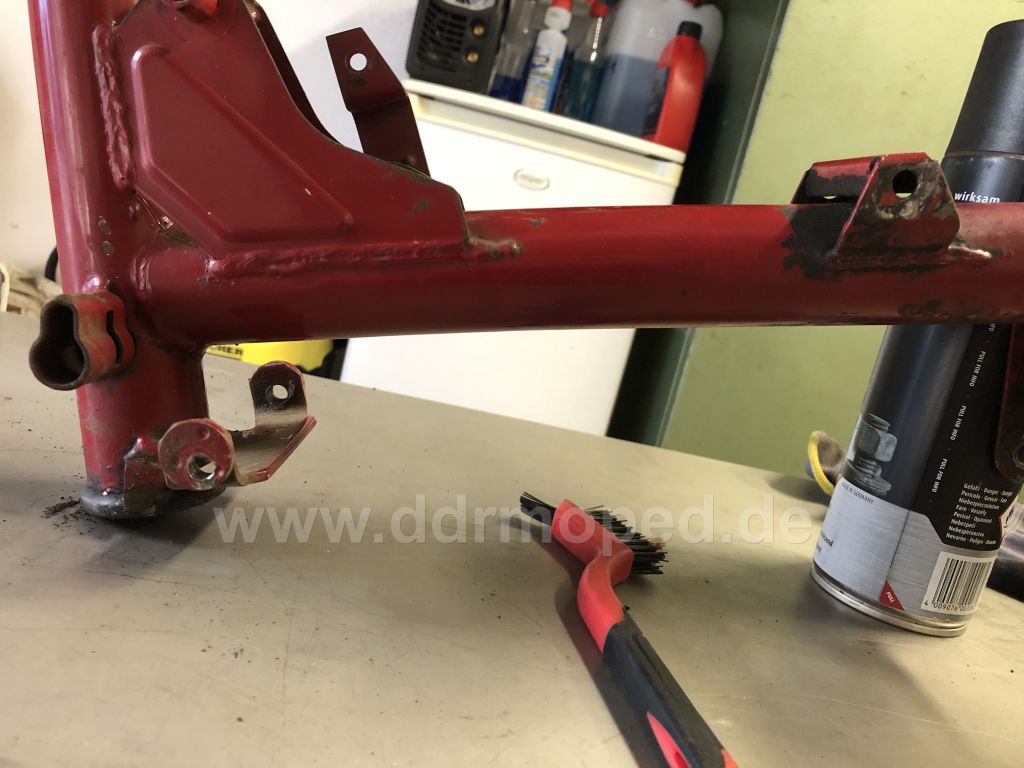

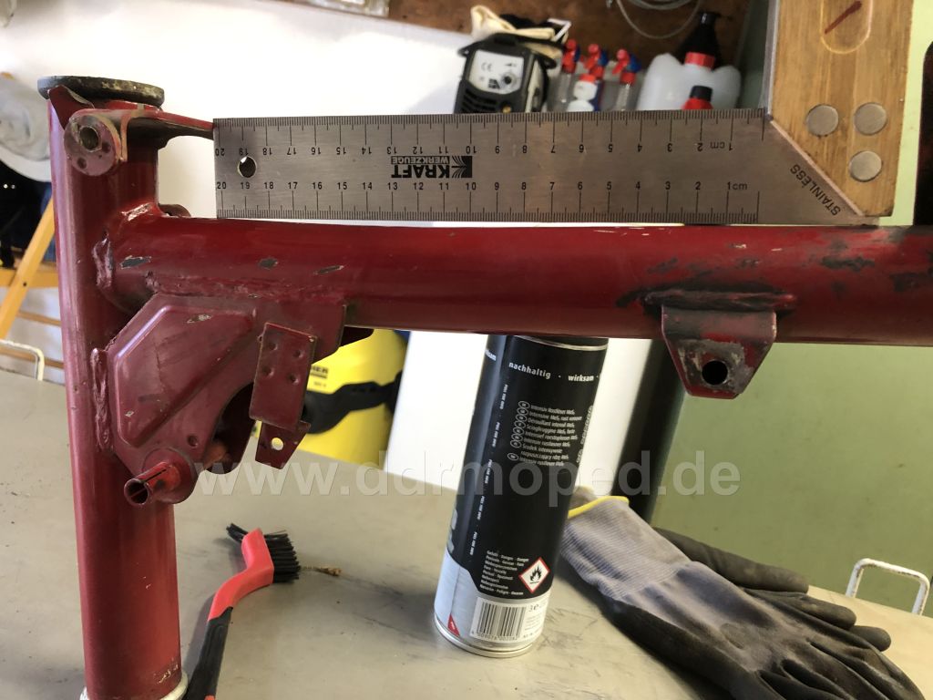

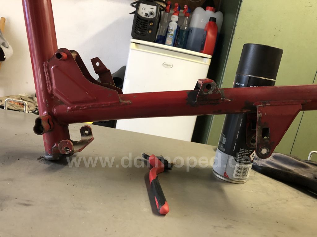

bin grad am Aufbau eines Patina Star‘s für meinen Schwiegervater. Beim Zerlegen hab ich jedoch festgestellt, das der Rahmen ein wenig seltsam ausschaut. Nach meiner Meinung müsste das Rohr doch kerzengerade sein oder?

Von unten

Von nahen

Ja, das Rohr sollte an der Stelle gerade sein. Das Fahrzeug hatte scheinbar einen Unfall, bei dem der Rahmen etwas gestaucht wurde.
Über eventuelle Reparaturen wurde hier im Forum auch schon dirkutiert, aber soweit ich mich erinner nie eine gescheite Lösung gefunden blink.gif

Dachte ich mir Andi, aber das lohnt glaube nicht mehr! Fußrastenträger und Ständerhülse sind auch im Eimer. Werd wohl einen anderen besorgen.

Ich denke auch, dass der Rahmen eher schwer zu reparieren wäre.
Das Problem bei den Rahmen hier ist, dass an dieser Stelle dort in dem Rahmenrohr bei der Herstellung von innen noch ein weiteres, zweites Rohr zu Verstärkung in das äußere Rahmenrohr eingepresst wurde. Dass sind also zwei Rohre!
Ich würde mir hier einen anderen Rahmen besorgen und diesen als Ersatzteilspender aufbewahren oder alle irgendwie verwertbaren Ersatzteile abflexen. Ich denke da vor allem an den Auspuffausleger, das Batteriefach, und, falls es Papiere zum Rahmen gibt, sogar die Sitzschalen mit Rahmennummer und Typenschild. Selbst am defekten Fußrastenhalter lässt sich vielleicht noch von einer Seite was verwenden, was woanders wieder angeschweißt werden könnte.
Übrigens hat bei mir sogar mal eine alte abgesägte Lenkschloßaufnahme vom Schrott-Star ein zweites Leben als Schloßhalter an meinem Spatz bekommen.
