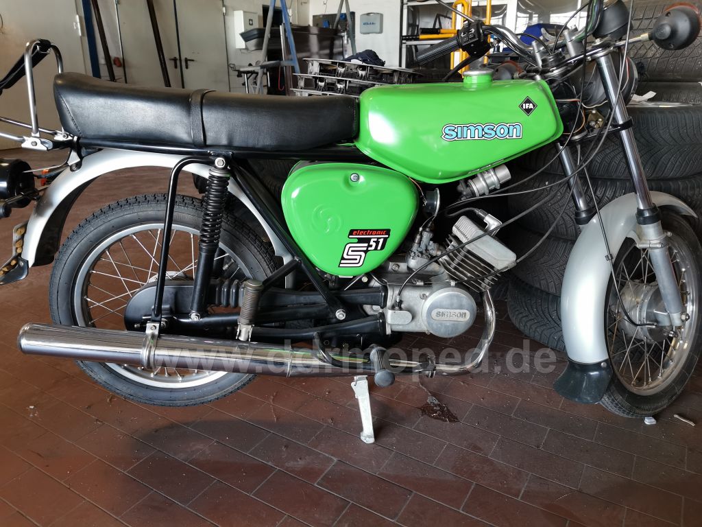

Wo kann ich das mit dem scheinwerfer machen lassen?
Pille45
Geschrieben am: 05.10.2020, 18:20
Beiträge: 51
Mitgliedsnummer.: 11449
Mitglied seit: 04.10.2020
Da müsste meine älter sein🤔

Die Motornummer sieht original aus, ausser die letzten zwei ziffern. Nur die 2 wurde 2x geschlagen. Das ist schon so in Ordnung, denn die nummer passt zur Rahmennummer. Lass dich nicht verwirren. Auch deutet die Rahmennummer auf eine sehr frühe 76er hin. Wäre es ein B Modell hätte ich einen Vergleichsfahrzeug, welches knapp 2700 vor deiner Fin liegt. Diese 76er B1 hat Aluhandhebel und ebenfalls noch den alten runden 75er Scheinwerfer.
Da aber in Scharchen große Stückzahlen nur gleiche Fahrzeuge produziert wurden, könnte es bei deiner N Original ab Werk schon anders montiert worden sein...
Ich vermute aber, es wurde schon getauscht.
stay tuned - mfg m@ngo

Nun ja es kommt nur auf deine Vorstellungen und Ansprüche an.
Es stimmt sehr viel nicht an dem Fahrzeug.
Die Frage ist, wo die Reise hingehen soll.
Wenn es eine komplett authentische 76er werden soll, wie sie das Werk verlassen hat, kommst um einen kompletten Neuaufbau nicht drum herum. Dann machen wir erstmal ne komplette Bestandsaufnahme und ne Teileliste.
Wenn aber das Fahrzeug erstmal nur auf die Strasse soll und ein ähnlich authentischen Look haben soll, wie eine Originale N, wird es doch nur halb so wild.
Fang mal mit Seitendeckeln und Stossdämpfern an.
Vielleicht sitzbank, Motorseitendeckel und dann hast schon wieder eine N.
Leichter wird es eine andere N zu kaufen, wo mehr stimmt, aber vielleicht das Lackset Schrott ist. Dann tauschst du nur den Tank aus, denn der ist top zumindest äußerlich.

Wollte sie schon original machen. Dann wirds halt viel arbeit wink.gif. Sie soll so da stehen wie meine s51.

Aber die Lampe sieht schon komisch aus … das spitze Hinterteil, und der Ring ist irgendwie nicht 75 und nicht spät … irgendwie mittendrin. Oder täuscht das Bild?! _uhm.gif

QUOTE (Pille45 @ 05.10.2020, 18:18)
Die hier machen gute Arbeit.

QUOTE (Orionheizer @ 06.10.2020, 06:48)
Also für mich sieht der Scheiner noch orginal aus.
Meine 76-ziger B ist mit der 4193xxx nicht weit weg von deiner.
Schraub doch mal die Lampe auf und kucke aufs "gelbe Abziehbildchen",
was das Produktionsjahr sagt.

So krumm und schief sind mir die Ziffern der Motornummer nicht bekannt. hmm.gif
Ich denke da hat mal jemand die Handhebel auf die neuere Ausführung gewechselt, ich würde also wieder die Metallhandhebel verbauen.
Den Scheinwerferreflektor kannst Du auch hier neu verspiegeln lassen: https://www.baer-galvanik.de/unternehmen

Reflektor ist von 75
ddr-driver
Geschrieben am: 06.10.2020, 17:23
Beiträge: 2867
Mitgliedsnummer.: 7174
Mitglied seit: 22.02.2014
QUOTE (Pille45 @ 06.10.2020, 12:30)
III Quartal?

4.quartal
ddr-driver
Geschrieben am: 07.10.2020, 11:39
Beiträge: 2867
