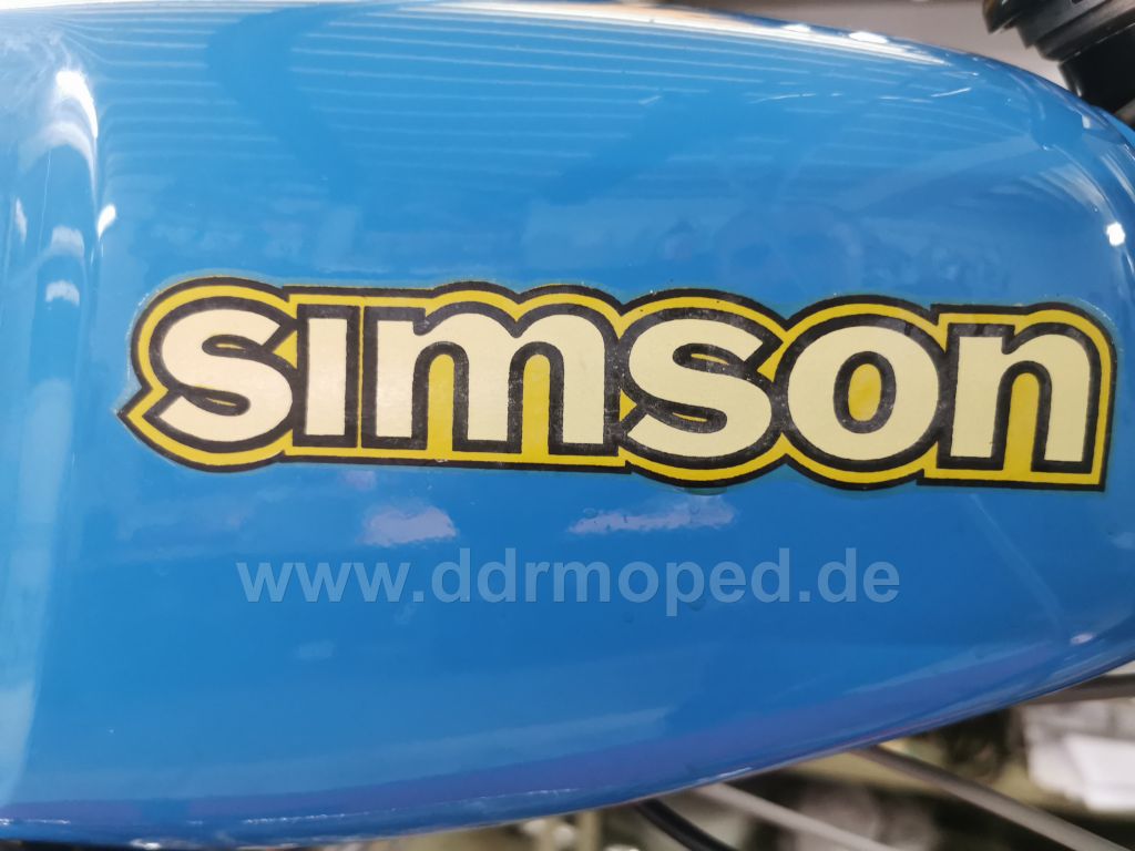

Original wasserabziehbilder auf original ddr lack. Gebt dem moped ne Chance und lasst ein paar Jahre ins Land gehen. Dann hats patina😉

QUOTE (Pille45 @ 17.12.2020, 21:56)
Dir muss es in erster Linie gefallen, klar sah der Tank zumindest auf dem Bildern nicht schlecht aus. Schade ist es schon zumal Olympiablaue Büffeltanks noch seltener sind als Rapsgelbe. Oder wie manche in der Buch sagen würden Rap$g€lb.
Gruß Tom
