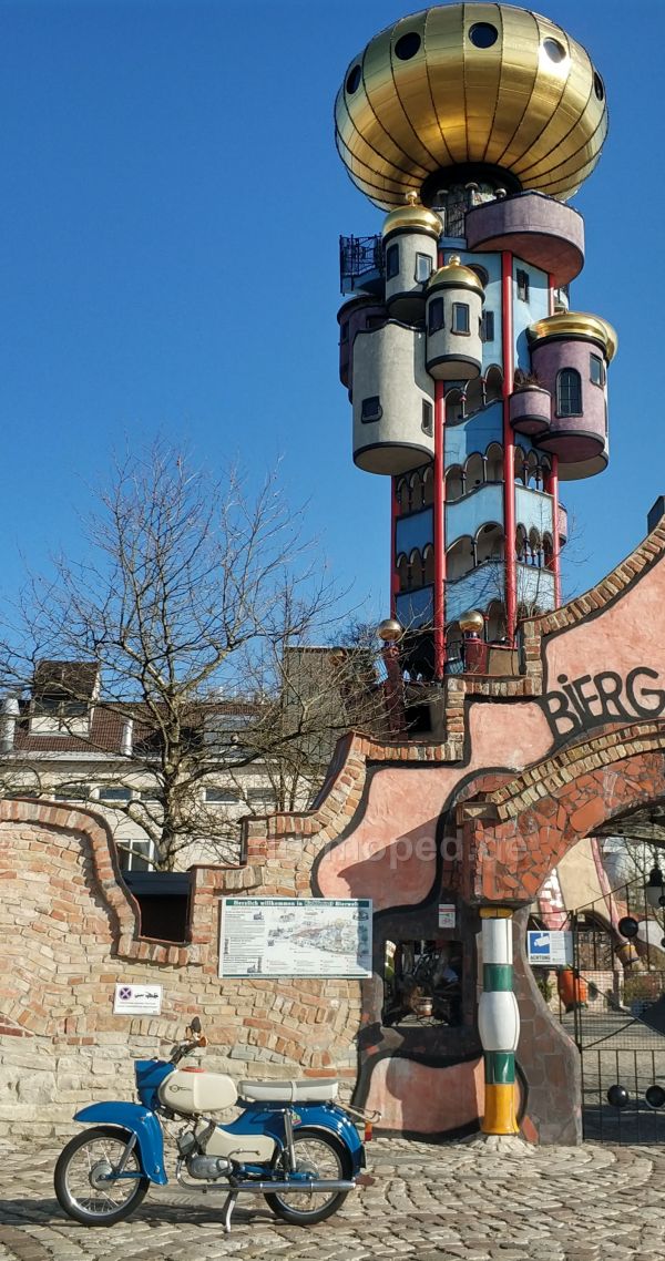

Ein für mich optisches Highlight, hat auch noch Einzug erhalten.
Es ist eine lange Sitzbank, original Blech mit Löchern für Alu Zierleisten von 66/67, die er in der Serie niemals bekam.
Sitzbankbezug ist an die roten Sperber Vorserienmodelle angelehnt, bzw. wie die der Stare und Schwalben.
Es ist eine Spezialanfertigung von S50FanPL mit Alu Zierleisten in der langen Version, die es so auch nie gab.
Ziel dabei war es, die originale rote Sitzbank zu schonen. Das Kunstleder ist nicht mehr ganz so weich. Auf längeren Touren, bilden sich hässliche Falten, die nur langsam wieder verschwinden. Den Fehler hatte ich bei der orangen 64er schon gemacht. Dort bildeten sich irgendwann feine Risse im Bezug, durch solche Falten.
Also die neue Sitzbank ist was für zukünftige ausgedehnte Ausfahrten.
Die rote tolle originale Sitzbank wird somit geschont und erhalten.
Wird nur für Treffen, Kurzstrecke und Fotoshootings verbaut.
