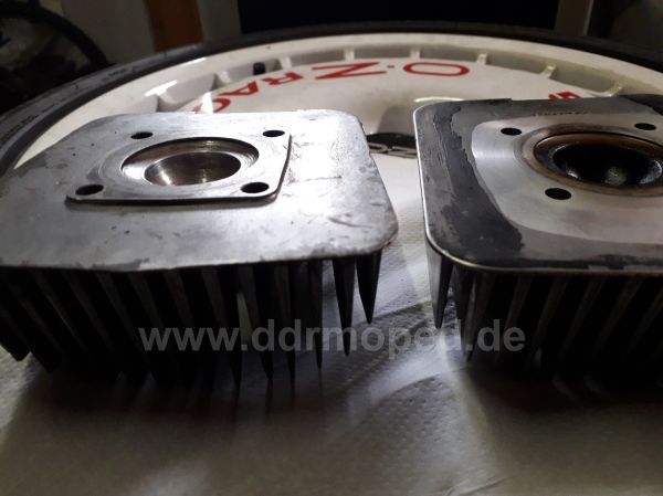

Ich kriege meinen Vogel nicht mehr so hin wie er vor dem Desaster mit dem abgerissenen Kolben lief.
Er hat hörbare Detonationen, Vollastgeräusche.
Damals beim ersten mal von LT hatte ich den Kopf auch mit da.
Nachdem der Kolben beim Schaden oben ganz leicht angeschlagen ist, bzw. die Alubruchstücke sich oben eingearbeitet haben haben die den Kopf wieder Nachgedreht.

Beim Zylinderkopf wurde die Brennraumkontur auf den Barikitkolben mit angepasst, ja. Ärgerlich dabei ist, das er dabei leicht abgedreht wird.
Das merkt man beim Einbau, da der Rumpf gleich anders im Rahmen hängt (leicht angehoben).

Denke fast dass es am Kopf liegt.
Quetschmaß liegt bei 1,2mm

Noch mal auf den Kopf zu sprechen zu kommen, habe schon mehrere S51 u.A. bei LT schleifen lassen, auch ohne Anpasung vom Kopf, die laufen auch alle.
Schau mal meinen Deckel an, da kann ich sagen der hängt vorne viel zu hoch.

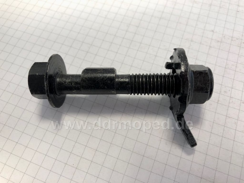

Vielleicht hilft Euch so eine Schraube?! Wird bei straff tiefergelegten Autos benutzt um Sturzkorrekturen durchzuführen. Ob es da schon was fertig gibt in lang genug, weiß ich nicht. Die hier dürfte erstmal zu kurz sein, ist vom Fiesta ST.
Gibt's halt nicht in ESKA-Optik.

Das mit der Schraube ist eine sehr gute Idee, geht mir aber persönlich zu weit.

Dein kopf ist ganz schön weit abgedreht, wow
Beim sperber ist das kontraproduktiv für die Aufhängung.
Brennraumbearbeitung muss aber sein beim barikitkolben im m53/m54.

Mein Quetschmass ist auf 1,1mm eingestellt.. Standartmaß.

Ich werde erst mal einen nicht bearbeiteten Kopf montieren, hab vorhin schon einen über die Glasplatte gezogen.
